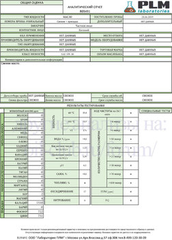

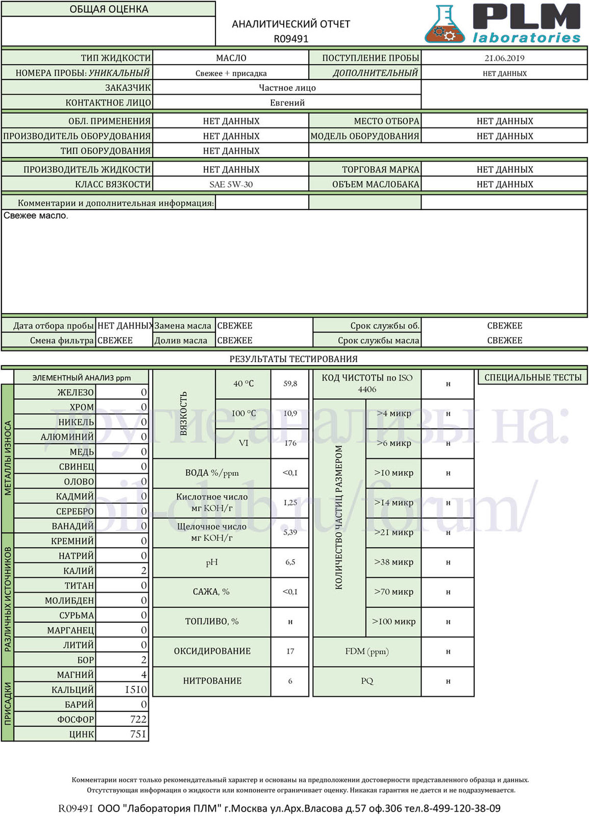

Areol EcoProtect 5W-30 свежее + присадка SMT2
Areol EcoProtect 5W-30 свежее + присадка SMT2 за анализ спасибо Евген 48, Inzhener, and2949
Масло в лабораторию прислал Евген 48.
Для сравнения, это же масло из той же литрухи но без присадки:

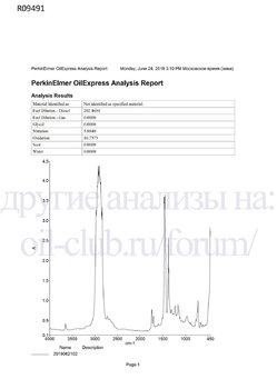

ИК спектр Фурье
СИНТЭКС типа того, даже двое независимых коллег подтвердили мои догадки:D
