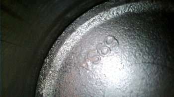

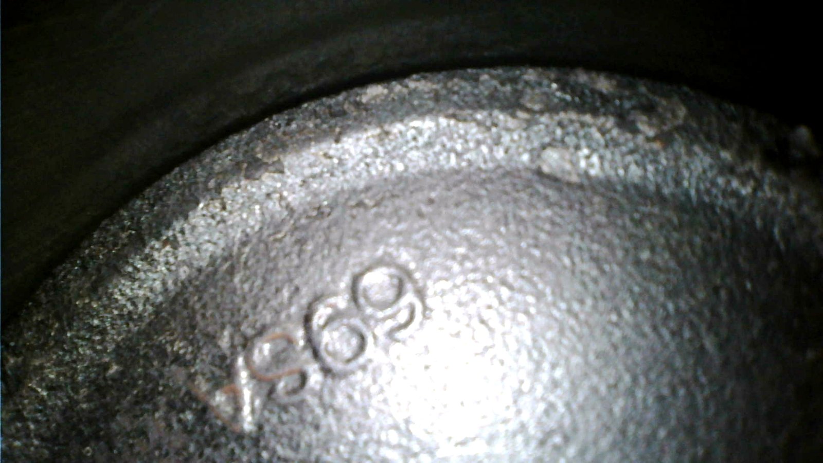

Пришел вчера новый  эндоскоп 1080р  , только чистка с помощью пара отменяется , так как всю каку с поршней очистил КМТ Драйв производства Синтекс 2019-07-03_13-49-42-15.thumb.jpg.99d81a75be30d31f249c9d0d6a23bfa5.jpg2019-07-03_13-46-19-04.thumb.jpg.b65af8ee416e2198d6661e45776b41a3.jpg2019-07-03_13-42-32-09.thumb.jpg.0f5785a99b9fe82e734427d170f7482e.jpg2019-07-03_13-42-22-91.thumb.jpg.85668c75b66a6c1fe0a76d02e65e937f.jpg2019-07-03_13-37-47-12.thumb.jpg.25234d5ea642c44a9de72ea688cd10c3.jpg

В 03.07.2019 в 14:12, Projector сказал:
Прикольно , а другого подопытного нет в наличии ?
23 минуты назад, Wirtgen сказал:
Тойота есть с нагаром на поршнях , дал КМТ Драйв для очистки поршней , если нагар с поршней не уйдет до сентября то будем пробовать с помощью пара чистить
