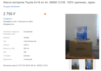

Подскажите купил акву залил 0w16  масло в железной банке продавец сказал что возит с Японии. И за 7 дней проехал 9000км . Читаю форум все меняют на 5000км . Это сильно плохо движку? Тяжелые не тяжелые условия учитываются?

15 часов назад, MIKI12 сказал:
Ну, хоть название масла, а лучше фото канистры можно? И какой ценник?
6 часов назад, skorp777 сказал:
Ну, это же трасса 100%, я так понимаю?  Перегон Владивосток-Краснодар? В таком темпе и 10000 км можно. Дальше-  я б не стал.
Да трасса . Фото
MIKI12  может и японское. Я бы не искал 0/16, тем более в Краснодаре. Любое 0/20 или 5/20 из СПИСКА, и все ОК. Там разница по вязкости невелика, не будет разницы в расходе топлива заметной, больше сэкономите на разнице в цене. Если уж так хочется 0/16, то ВОТ. Еще один хороший СПИСОК.

Я покупал это масло во Владике. Тут Профикс только.
