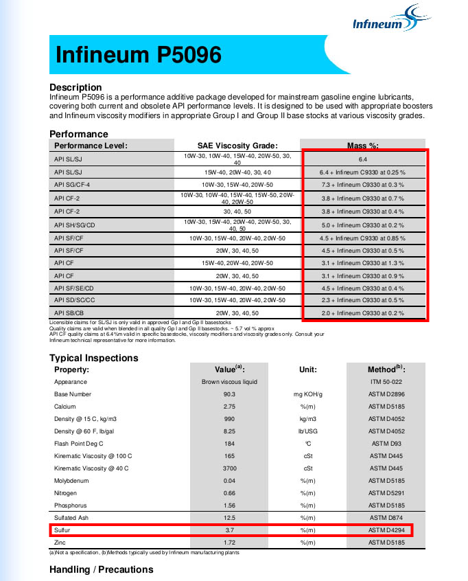

_alecs еще раз, сера от пакета присадок, детергентов, ZDDP, MoDTP (если он здесь есть). ПАО видно по ик спектру - серы в ПАО около нуля, эстеры видно по ик спектру - серы в эстерах около нуля. Остается одно - сера от пакета присадок! Если посмотришь техдок хоть на один пакет присадок, а не будешь считать сферического коня в вакууме, поймешь откуда берется сера в маслах.
Например.
OLOA.pngInfineum.png\
Это сера только из пакета присадок, без базового масла вообще!!! Если у нас в готовом товарном масле 0.2-0.4-0.7%, то в концентрированном пакете присадок 2.14%-3.7% серы. Понимаешь откуда сера? :)

_alecs еще раз, сера от пакета присадок, детергентов, ZDDP, MoDTP (если он здесь есть). ...
А что там за надпись в шапке первого документа "Group II base oils"? :)
Ладно, посчитаем какая будет концентрация серы (2,14%), если эту присадку добавить в масло (с учётом того, что 14,69% будет занимать сама присадка).
И того: 0,3685% либо 3 685 мг/кг Серы. ;)
У нас же получилось 3 783 мг/кг в ZDDP
Так откуда в этом масле взялось 3 987 мг/кг лишней Серы?
P.S. Вам посчитать концентрацию по второму документу? Так там серы при добавлении присадки в масло, будет ещё меньше. Не дотянет она до 0,777%, при всём вашем желании. ;)
