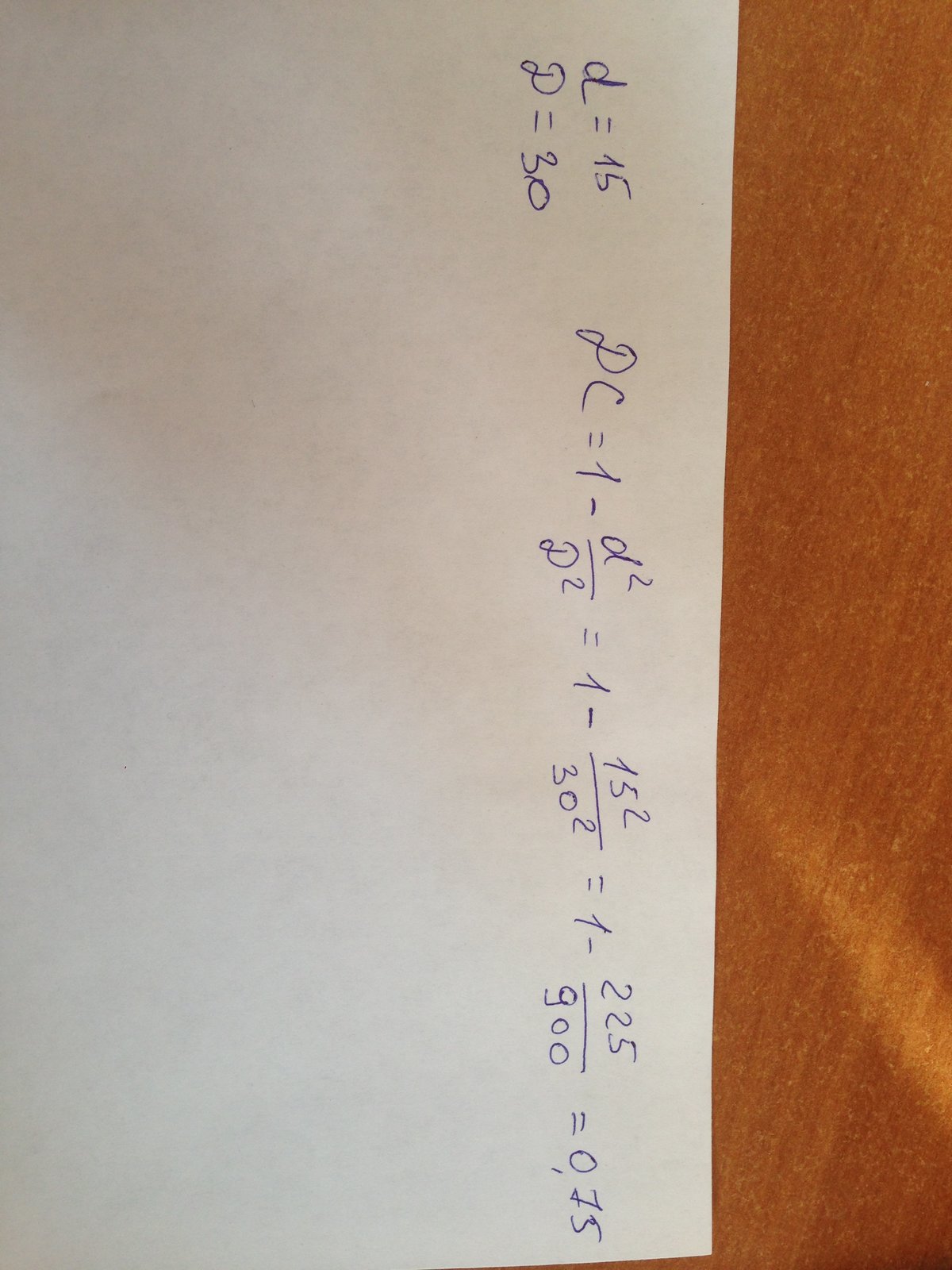

Shell Helix Ultra 5W-40 Volkswagen Polo
1) Shell Helix Ultra 5W-40
2) Volkswagen Polo 2012г, МКПП, CFNA
3) Общий пробег 84 600км
4) пробег на масле на момент взятия пробы -  4 700км  (95%город, 5% трасса)
5) с декабря по апрель
6) 180м/ч
7) Израсходованное топливо - 380л
8) Проба взята со щупа теплого двигателя, сушилась на подоконнике 22часа
9) Объём заливаемого масла - 4л, (масло не доливал)
Что скажите господа эксперты?
Со сканера
Изменено пользователем Александр КРК

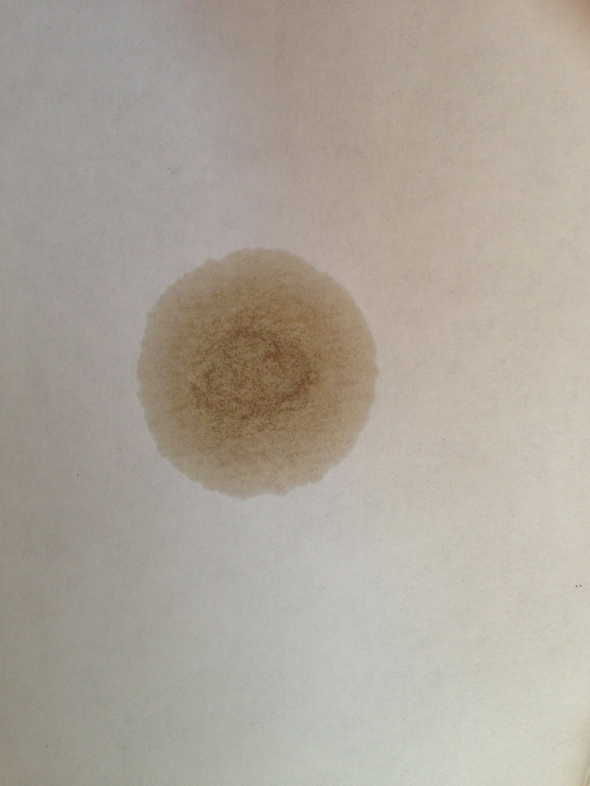

2 часа назад, Александр КРК сказал:
Как думаете ещё 2т. Км прошло бы в таком режиме?
Не готов ответить...
Первая капля в теме была более правильно исполнена, по ней рассуждать предметнее можно было, о чём batov_071 Вам и изложил.:good:
Но при этом она выглядела несколько похуже, чем вторая, хотя между ними 50 мч и 1,3 тыс.км.
Впрочем со второй есть нюансы, выше я о них сказал.
Да и что теперь-то в общем - слито же масло :unknw:
А вот задумка эта
7 часов назад, Александр КРК сказал:
...залил акционный Новус Титан, буду стараться каждую тысячу капельную пробу делать
отличная! Тем более, как я понимаю, капельный тест завершится анализом, и у Вас будет личный материал для понимания какого вида капля на Вашем авто соответствует рабочему состоянию масла.
