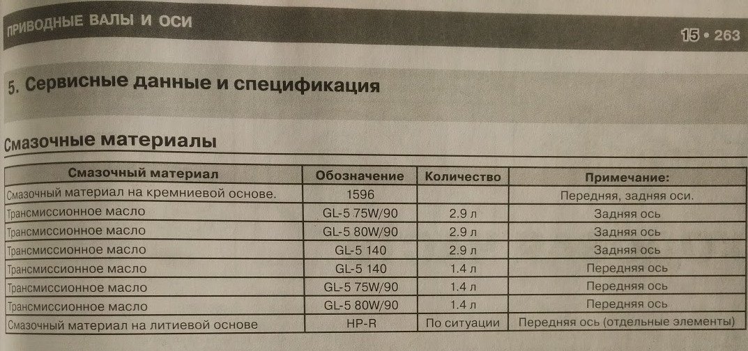

Мануал (не совсем мануал, книжка по ремонту)  на всякий случай оставлю здесь.

Рекомендации не из Ховеровского мануала, там про вязкость в трансмиссии нет ничего, только указан тип: GL5.
Это информации из "ремонта и эксплуатации" издательства "Монолит" 2010 года именно по Ховеру Н5.
Так хоть скан или фото ховеровскго выложите.
