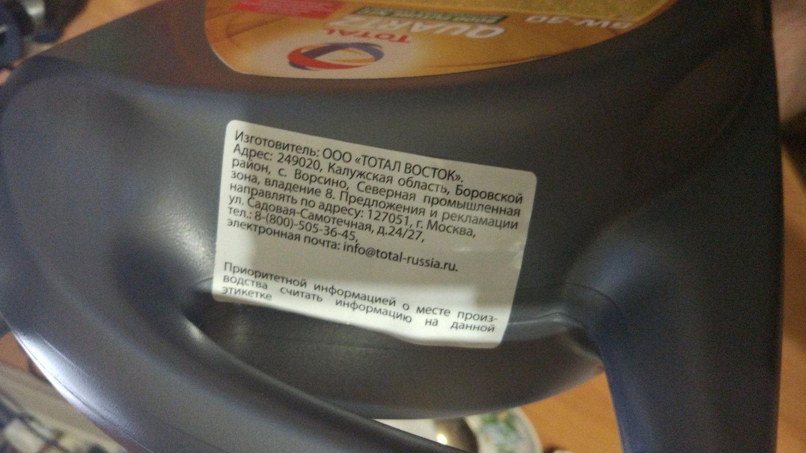

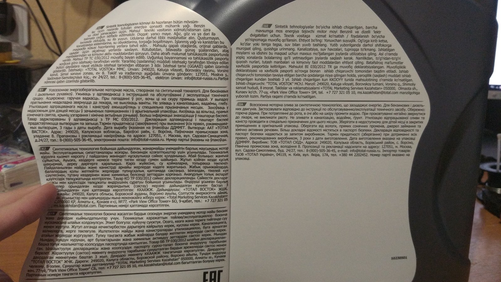

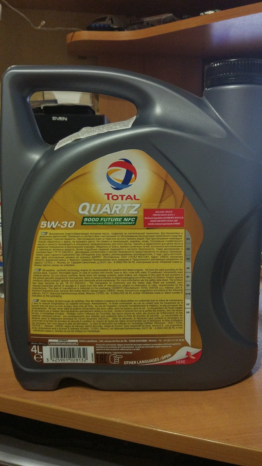

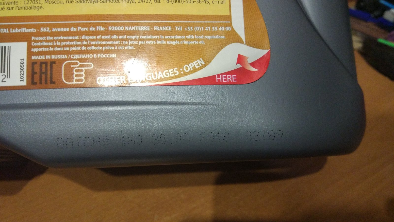

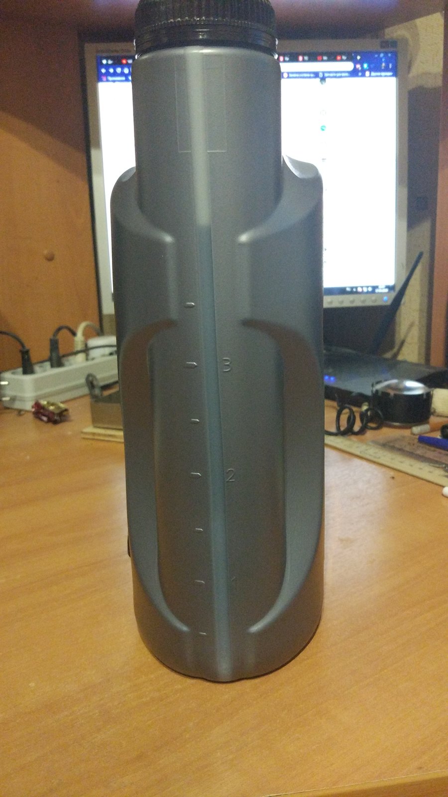

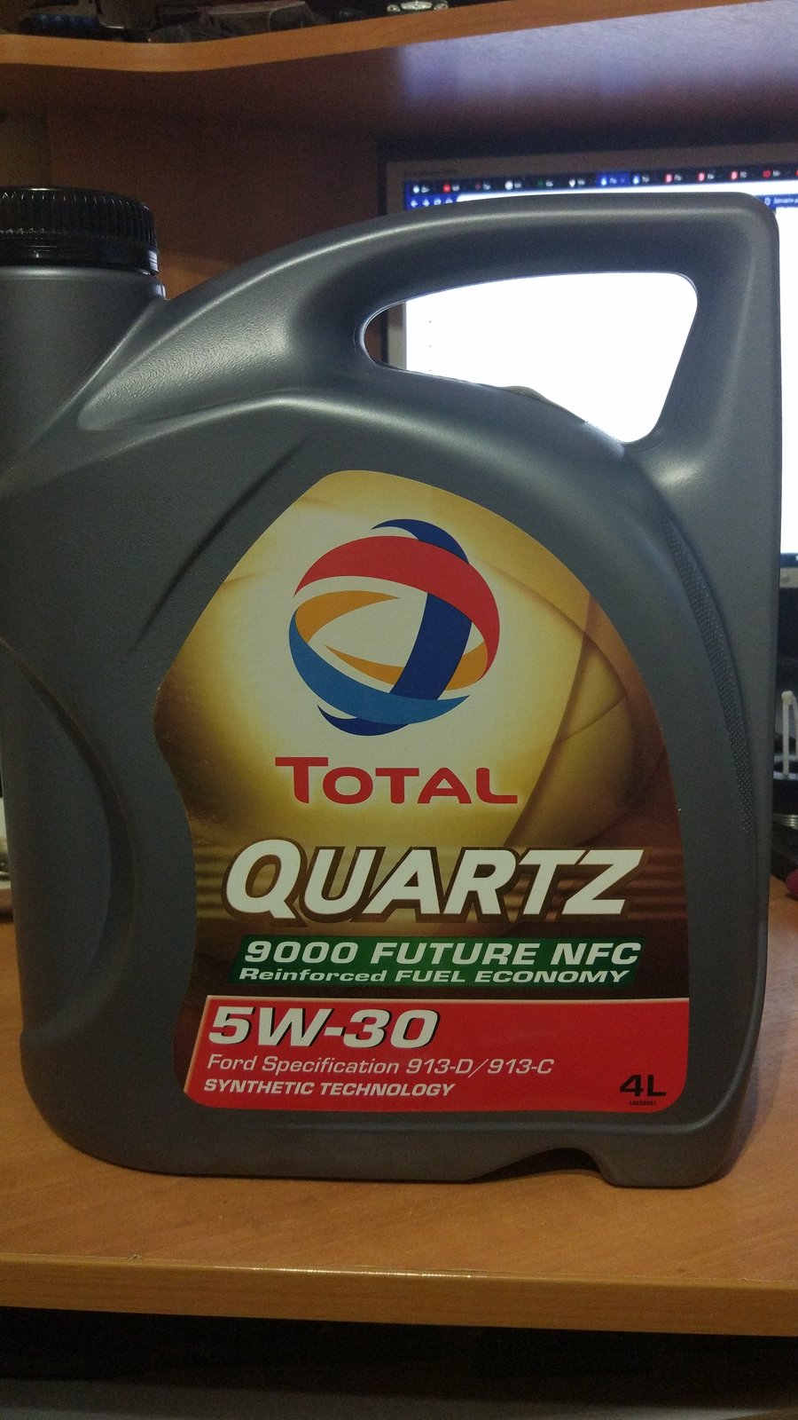

Добрый день.Отец купил в максидоме масло( черт его дернул, надо было дальше kixx лить). Когда я увидел эту канистру возникли подозрения по поводу оригинальности. Самое первое это этикетка сзади: при открытии левая страница липкая правая нет. Потом увидел на этой же этикетке просто словно маркером что то замазано, потер, там написано made in E.C. Мерная полоска наклонена. Ручка у канистры из жесткого пластика. Так же насторожило что на этикетке сзади нет восклицательного знака.Пожалуйста помогите разобраться. Я думаю что это подделка.

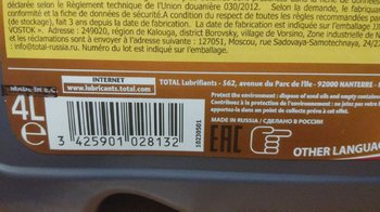

Действительно в Калужской области сейчас разливают Total и ELF.именно по этому на этикетке замазано Made in EC и написано Россия. Этикет такая и должна быть: один слой липкий второй нет. Вот бы ещё на батч-код глянуть: он должен выглядеть вот так...
Вот код, расположен сзади. Месяц (08) это я уже пальцем затер
LeON0357  по нанесению даты на канистрах Россия у меня не 100% информации,где наносится батч-код.

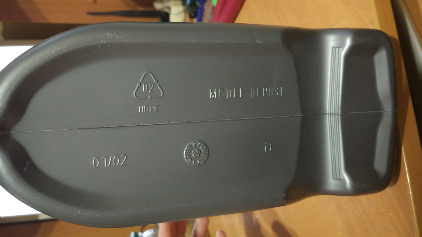

Пластик канистры, пятак с датой на дне, батч код(форма, кол-во точек букв, стирание пальцем краски :) ) все в норме
Косяк только с  MADE IN E.C.
Думаю дефектная партия задних наклеек, а масло оригинал.
