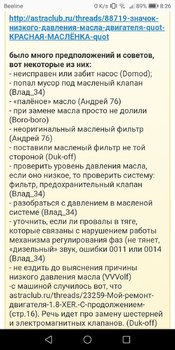

Красная лампа загорается при давлении 0,5. На холостых, давление у вас должно быть не менее 1кг/см2. Я кину ссылку с Опелевского Астра- клуба , почитайте, может поможет вам. http://astraclub.ru/threads/89322-значок-низкого-давления-масла-двигателя-quot-КРАСНАЯ-МАСЛЁНКА-quot-(продолжение)

такая причина обычно или фильтр или датчик
