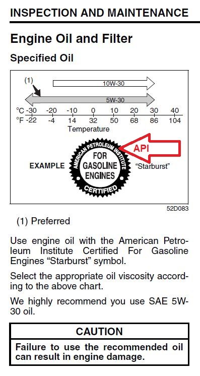

13 марта 20197 г Andrey-3007 В ваш двигатель по мануалу идут только маловязкие масла 0w-20, 5w-30. Желательно же придерживаться мануала и после чисток использовать масла с американо-азиатскими спецификациями API и ILSAC (например API SM/SN или ILSAC-GF4/5), или с европейскими ACEA A1/B1, A5/B5. original_oil_brochure.pdf
13 марта 20197 г Автор 2 часа назад, fareastwood сказал: Andrey-3007 В ваш двигатель по мануалу идут только маловязкие масла 0w-20, 5w-30. Желательно же придерживаться мануала и после чисток использовать масла с американо-азиатскими спецификациями API и ILSAC (например API SM/SN или ILSAC-GF4/5), или с европейскими ACEA A1/B1, A5/B5. original_oil_brochure.pdf Рекомендации по родной книжке. Американец. Они как то не заморачиваются особо. Я в свой паджеро спорт лью Liqui Moly Special Tec LL 5W-30. Двигатель чистенький. SX тоже переведу на это масло. Но после коротких смен более дешёвым. В принципе для нашего лета +45 в тени, 10w30 нормально. Hyundai Xteer DSL 10w-30 имеет двойную спецификацию API CI-4/SL. Зимой у нас -10 это большая редкость. Изменено 13 марта 20197 г пользователем Andrey-3007
13 марта 20197 г Andrey-3007 Хозяин-барин. От себя лишь добавлю, что у тебя двигатель будет такой же "чистенький" даже после Лукойла Люкс или Армотека за 1400 рублей, которые ничуть не уступают тому же Liqui Moly Special Tec LL. А если нет разницы, зачем платить больше.
13 марта 20197 г Автор 3 часа назад, fareastwood сказал: Andrey-3007 Хозяин-барин. От себя лишь добавлю, что у тебя двигатель будет такой же "чистенький" даже после Лукойла Люкс или Армотека за 1400 рублей, которые ничуть не уступают тому же Liqui Moly Special Tec LL. А если нет разницы, зачем платить больше. Согласен, уже давно такая мысль мелькает. Держу так сказать мышку на иконке ОйлКлаба.))) Люкс и Армортек 5w30 изучал характеристики. Надо найти гарантированную точку продажи. Там где я уже лет 20 беру масла, нет Российских. ТНК ультратек попался на сетевой заправке по акции, в рублях 530 рублей за 4л канистру. Щелочное хорошее, вот и прикупил как промывочное. На тех же заправках есть ЛУК, но 10w40, 15w40 и прочие густые. Наше любимое южное масло. 90% ездят на них, патамуштажаркаошень))). Я так думаю что у них 5w40 не пошло, вот и скинули цену. Спасибо. Обязательно прислушаюсь к совету. Изменено 13 марта 20197 г пользователем Andrey-3007
