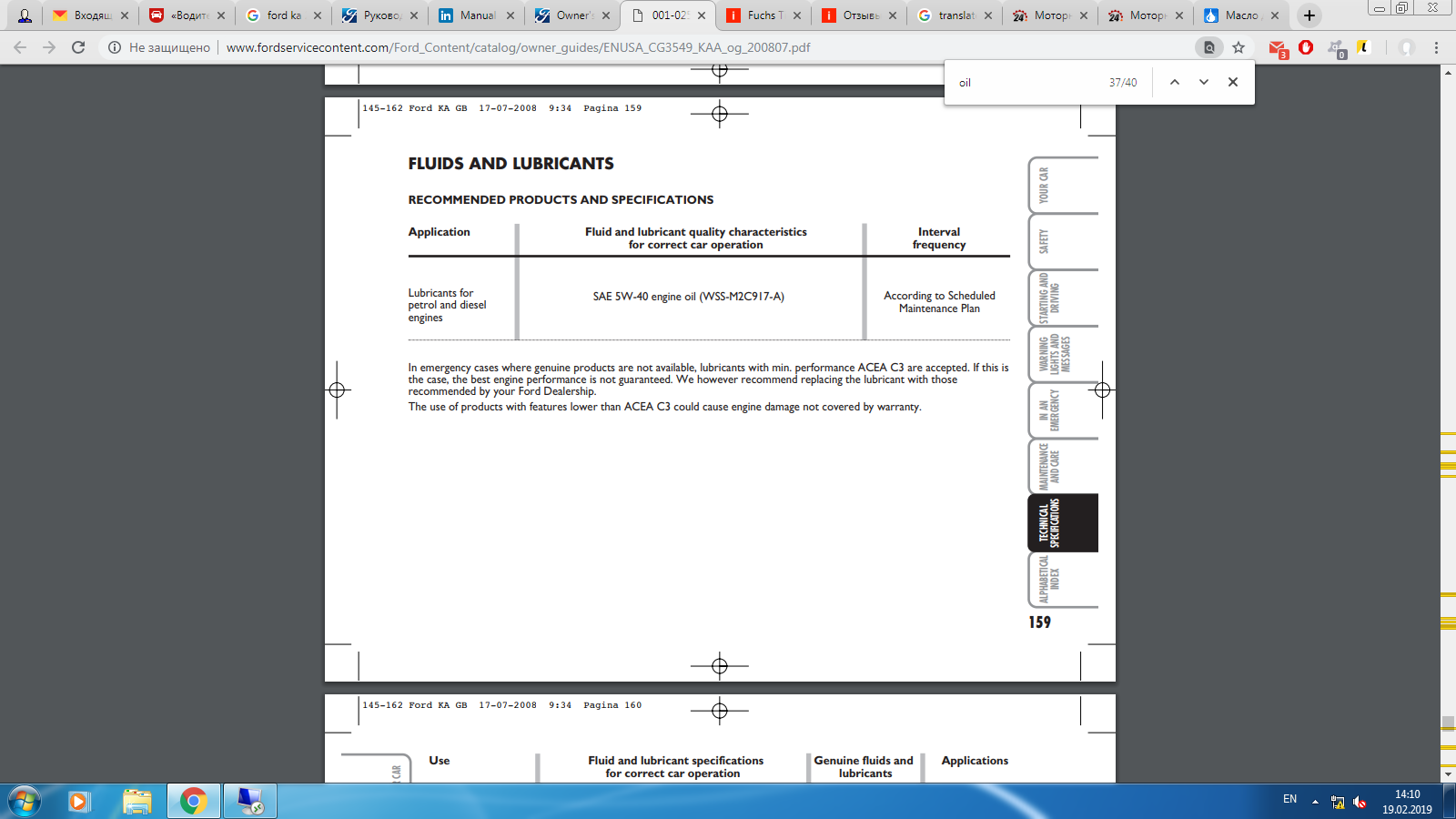

9. SAE 5W-40 engine oil (WSS-M2C917-A).

и чего никаких Альтернатив ? ..Фото с Мануала можете выложить ?
