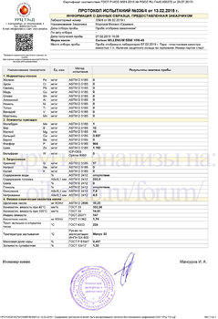

Carlson Millennium Semi 10W-40 свежее за анализ спасибо официальному представителю Carlson.
Масло в лабораторию прислал официальный представитель.

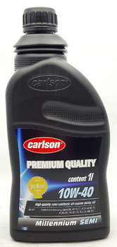

Масло заявлено как: API SL/CF, ACEA A3/B3-10/B4-08, MB 229.1, VW 501.01/505.00.

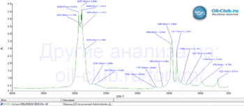

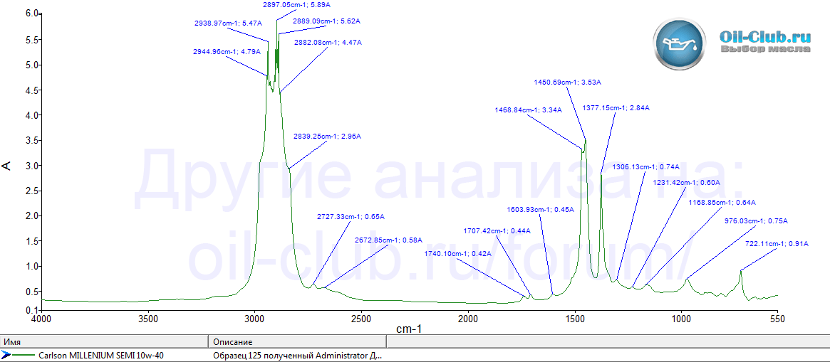

ИК спектр Фурье говорит о том, что масло на основе гидрокрекинга VHVI+минеральное масло (приравнивается к полусинтетике.)

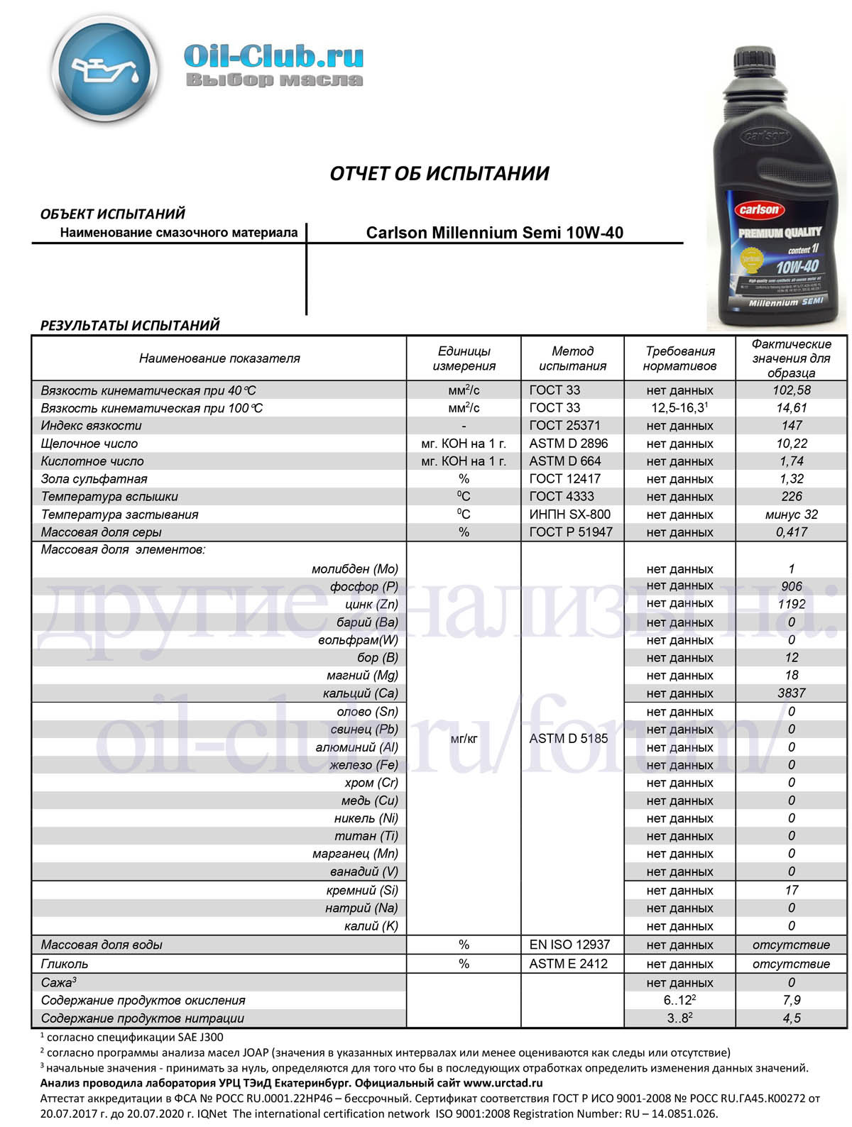

Для тех кто просто видит цифры, какие выводы можете дать по маслу?
1 час назад, zilindr сказал:
Лукойл 10W-40, но в левой руке.
Хотя Lukoil Genesis Advanced  10W-40 во многом поинтересней будет.
zilindr это стандартная 10W-40 которая есть у каждого бренда в линейке. VHVI+минералка 1 группы - так сейчас в основном все делают полусинтетики. Пакет присадок Lubrizol 229.1. Вязкость масла как нужно 14cst, щелочное как нужно 10мгКОН, вспышка, сера - все нормально.

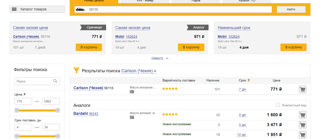

За 771р что просят за 4 литра Carlson - нормальное масло. Но если сравнивать с Shell HX7 10W-40 или Lukoil Genesis Advanced  10W-40, те "повыше классом", они MB 229.3 все таки...
