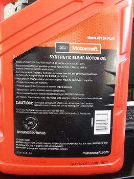

Вопрос к знатокам!Имеется MAZDA 6GG, 2004г.в,AT,двигатель LF17,LF18.Поехал в официальный сервис мазда-форд купить на свою машину масло.Продали мне масло Motorcraft SAE 5W-30 SYNTETIC BLEND WSS-M2C946-B1.Вот задумался можно ли его заливать,так как не могу разобраться в спецификациях.Указано на канистре API SN PLUS.На мою машину подходит API SL или ACEA A3/A5.Вопрос можно лить это масло или нет?Перекрывает ли API SN PLUS спецификацию API SL?Какой спецификации пришла на смену WSS-M2C946-B1?

Лейте спокойно. Если не вдаваться в тонкости, масло соответствует ILSAC GF-5.

Была WSS-M2C946-A API SN
Благодарю за ответ! Я правильно понял что чем выше спецификация  ILSAC GF,тем лучше?Почему тогда продают масла с более старыми спецификациями?Ткните где можно почитать про взаимозаменяемость,и какие есть плюсы и минусы от новый спецификаций.
Сам себе отвечу,сейчас актуальная ILSAC GF-5,которая заменяет все предыдущие!
