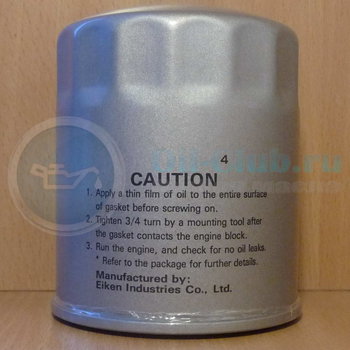

Коробочка легко узнаваемая, все на месте, аналоги, маде ин, иероглифы...
P1240603.thumb.JPG.26cbc036d0b97b6546481d171b50491a.JPGP1240604.thumb.JPG.0cf43a4869a510b50203c6dc2778cdf9.JPGP1240605.thumb.JPG.a27c8e16dd7791dc9927819d525bd329.JPGP1240606.thumb.JPG.5dc8b774103d1574225ab2a3bf5c0d9d.JPGP1240607.thumb.JPG.d5140588aa47111d582f7250785a9cc8.JPGP1240608.thumb.JPG.cb33a0d8ee2030274a965a5f5a9ba43e.JPGP1240609.thumb.JPG.5062d7402a896f2ea006e3e616c8998b.JPG

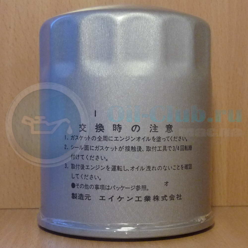

Фильтр не маленький, серебристого цвета, прикрыт-запаен в пленочку, принт отличный на корпусе.
Есть циферки для определения степени затяжки., обязательно указание: made in...
Инструкция по установке на двух языках.
P1240611.thumb.JPG.d659a9e3e51ce093047fd48fe4fc34ae.JPGP1240612.thumb.JPG.802ef24f9204bea3d76d03310d659b60.JPGP1240613.thumb.JPG.18b5f5574b1e7d06d8208fbc28b13131.JPG

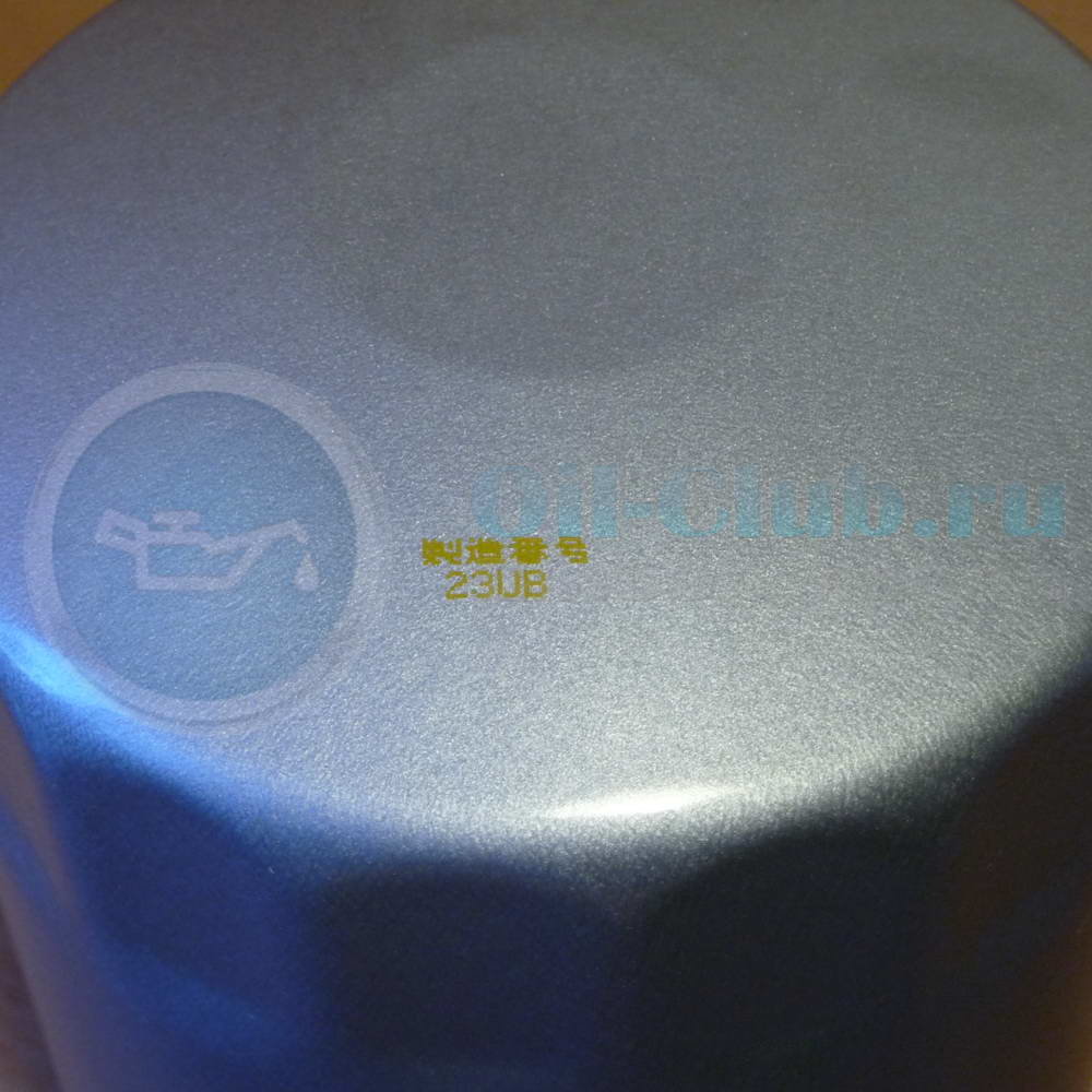

Наверху корпуса , скорее всего закодированная дата изготовления.

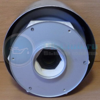

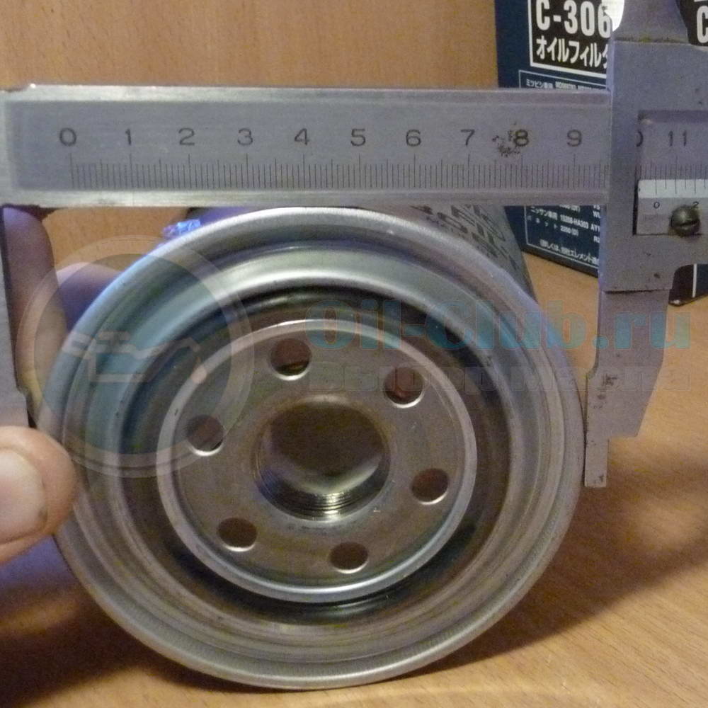

Габариты, вес.
P1240616.thumb.JPG.81ffabc258a5cb72946dd24f8ce6e6b1.JPGP1240617.thumb.JPG.e60b64e6b8270f6ad0056ee94b1233f8.JPGP1240619.thumb.JPG.dfb079c9f9171cc4044391c5c9b197d2.JPG

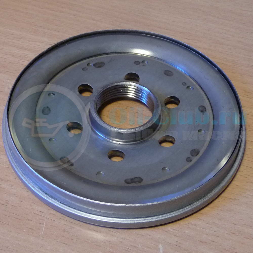

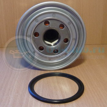

Резьба хорошо нарезана, но есть частички от металлообработки( по моему уже на них не надо обращать внимание, они присутствуют на всех фильтрах, почти.)
Прокладка округлого сечения, с буртиком, на своем месте не прокручивается., в меру жесткая.
Занимаемое место катушкой не эффективно, но так как катушка катушка фильтра двухкомпонентная, то :unknw:

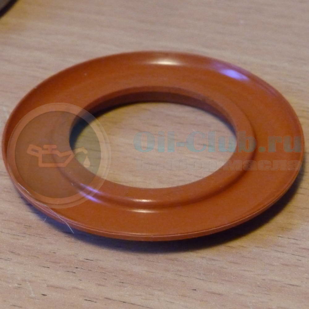

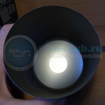

Противодренажный клапан-силиконовый, прилегает плотно, но при продуве пропускал. обработка входных отверстии хорошая.

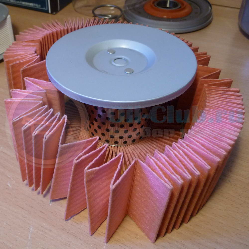

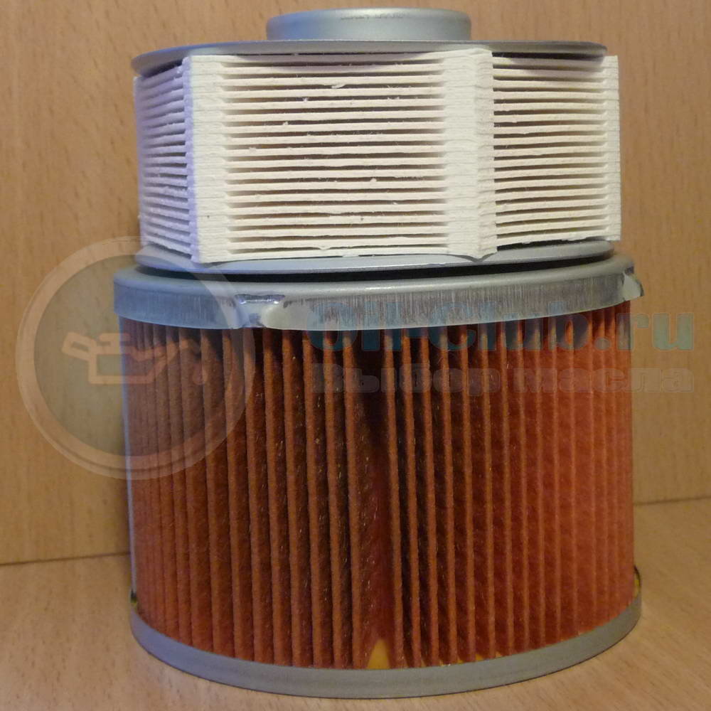

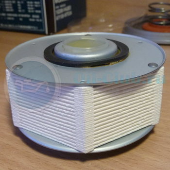

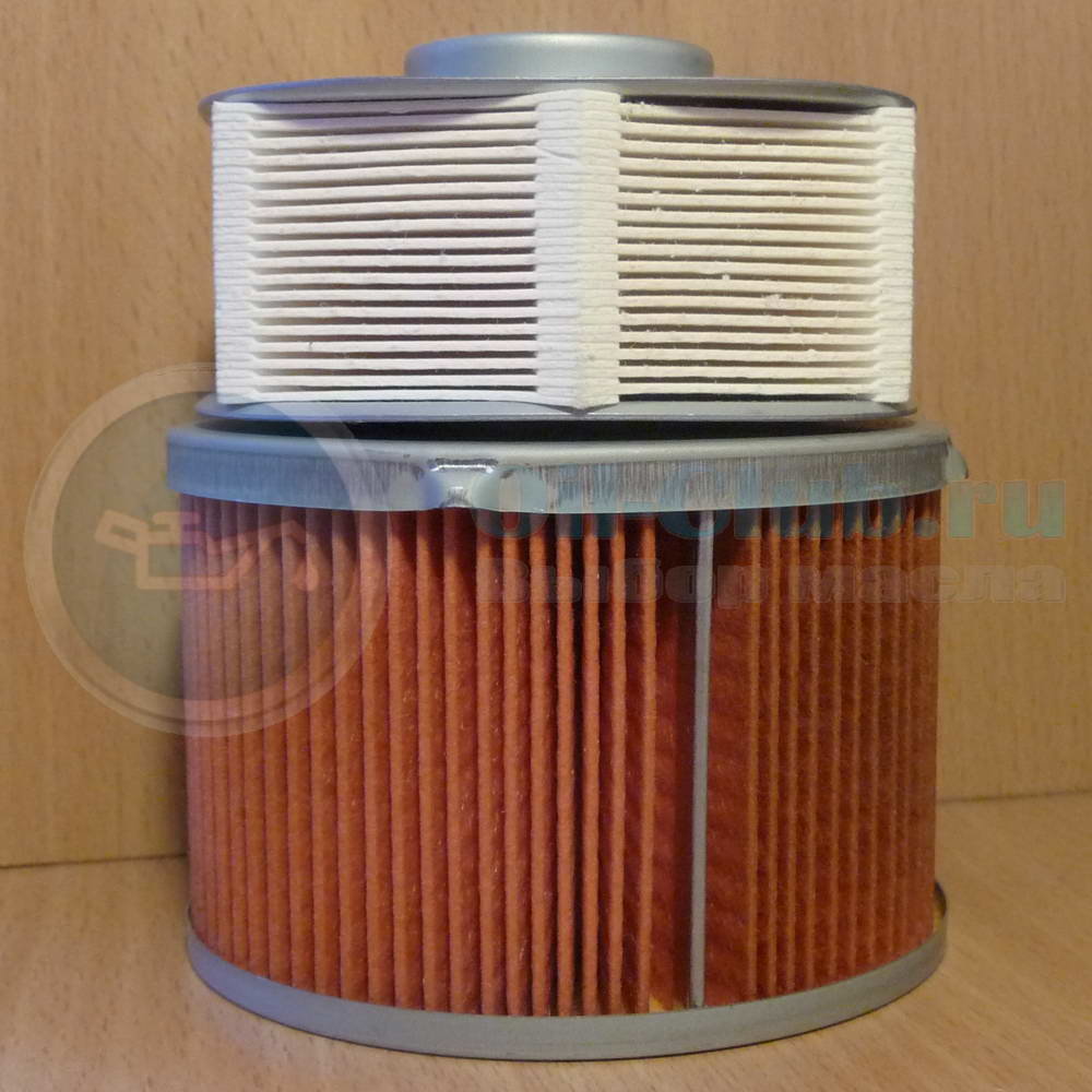

Интересна конструкция тонкой очистки, которая белая, решетчатая система фильтрации.
ФЭ и тот и тот, жесткие, не деформируются при воздействии-умеренном.
P1240628.thumb.JPG.8ead97b1c5e38e57c3c31d2e3d2aba34.JPGP1240629.thumb.JPG.2311c077b836b7f9af8f6bdd58e6c29a.JPGP1240630.thumb.JPG.fe8cc2a831a59298d619b960355e875d.JPGP1240631.thumb.JPG.7b91a472840df96b6064429288ebd50e.JPGP1240632.thumb.JPG.05f972691843534a90d1c34803af951f.JPG

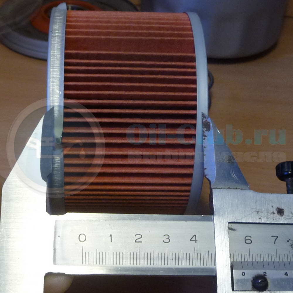

На просвет нормально
Площадь катушки грубой очистки 1966 см2.
Так как катушку тонкой очистки не разбирал, то предположу что там площадь около 1000 см2.
В целом 3000 см2, наверное и должно быть у фильтра таких габаритов.

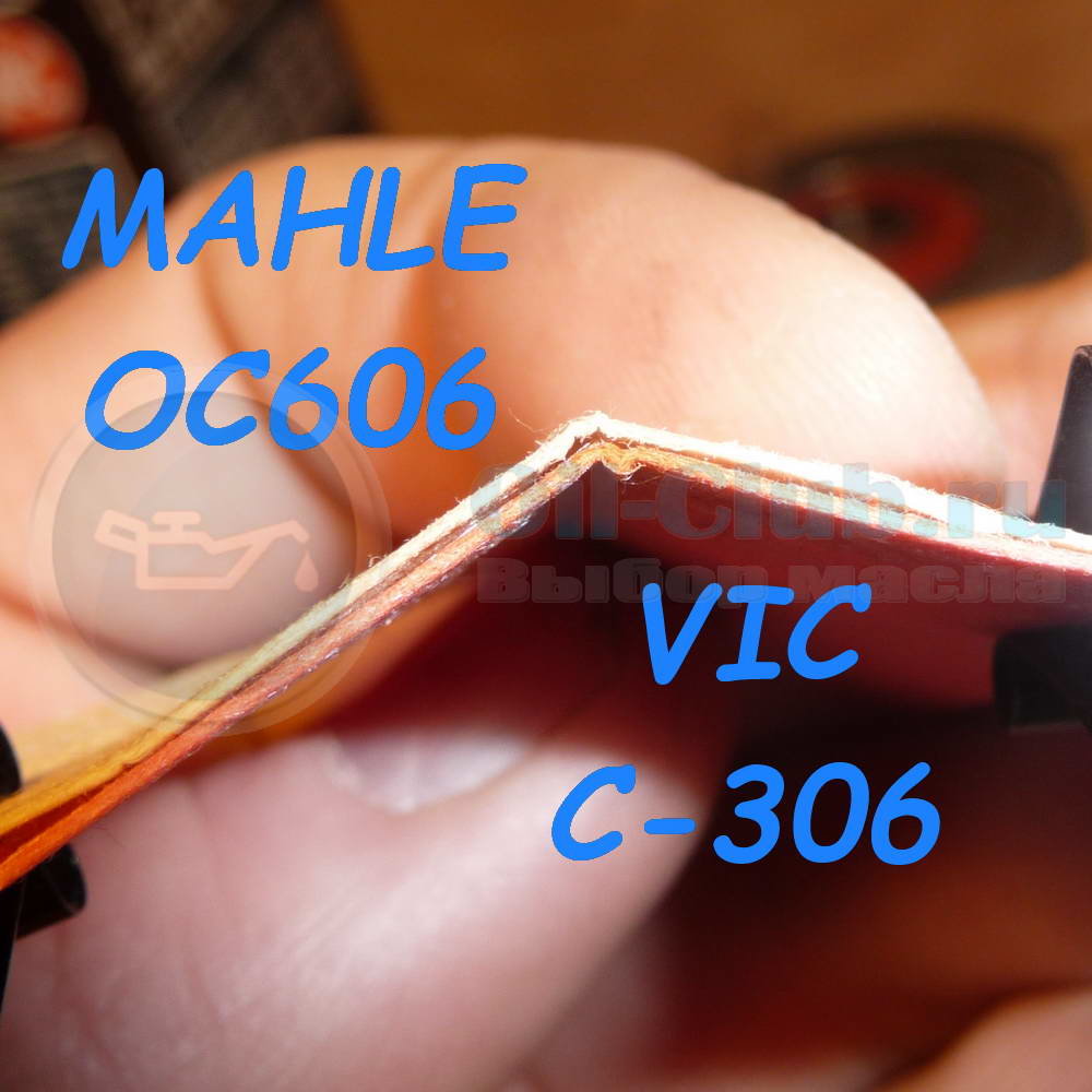

По толщине в сравнении с mahle, почти сопоставимо.
На просвет тож больших отличий не видно.
