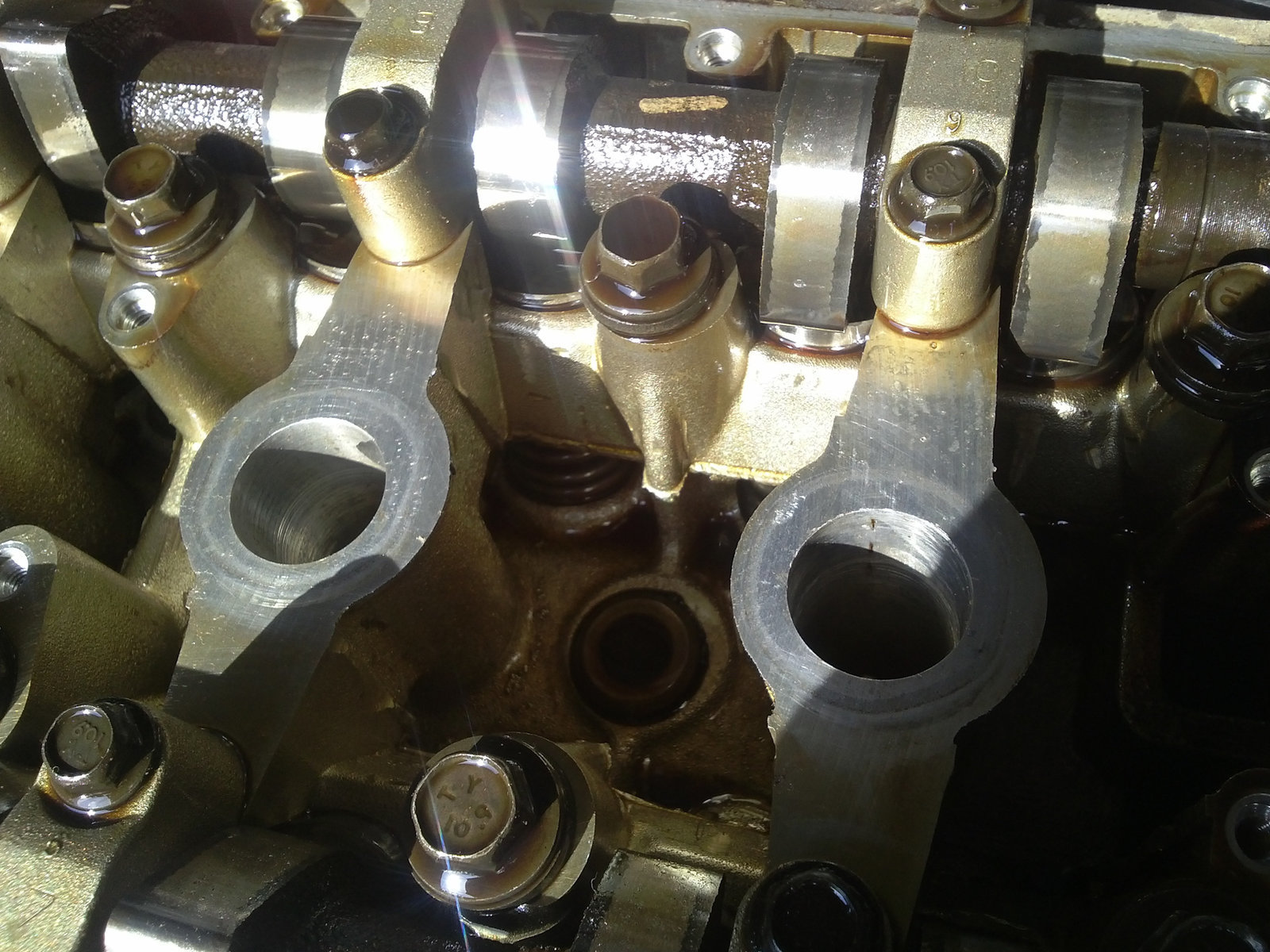

Chevrolet Lacetti 1.6 , двигатель F16D3
Бензин 95
Пробег 109000 км
Масла лил разные , за 5 замен ни одного одинакового , были и Несте и Петра и Газпромнефть и Татнефть (правда не долго) , сейчас НГН 0в30
Вскрывал из-за потевшей прокладки КК , можно было не менять , но прихоть .

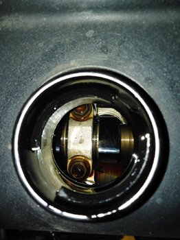

Двигатель был сильно загажен предыдущим владельцем , фото вскрытой КК на тот момент нет , но есть фото под маслозаливной крышкой
Далее перед каждой заменой (за 500 км до замены) заливал WYNN'S Hydraulic Valve Lifter Concentrate , масла катал не более 150 м/ч при средней скорости 50-55 км/ч (трасса в основном)
КК снималась 06.2018 г.
Вот так под маслозаливной на данный момент
В планах добавление диэстеров при следующей замене масла ...

Странно у меня на нексии к пробегом 230 000 км,на кулачках нет такого износа по середине как на фото...Они равномерного металлического цвета.
Может ли это быть следствием заливки Resurs 2 флакона на пробеге 130 000км + Xado 1Stage на 150 000км и Resurs Next на 210 000км?
Всё же больше похоже что хадо покрыло так,вечером фото своего мотора приложу.
На фото автора очень подробно видно. У меня почему при вдвое большем пробеге цвет кулачков такой как на фото по краям,а не по середине.
Изменено пользователем Bender88

Сожрано равномерно :)
Т.е. получается и края уже сожраны , в отличии от кулачков на моём ДВС .
Значит мне до такого ещё 100 тк надо ездить :D
Так что мне до таких кулачков катать ещё да катать :)
