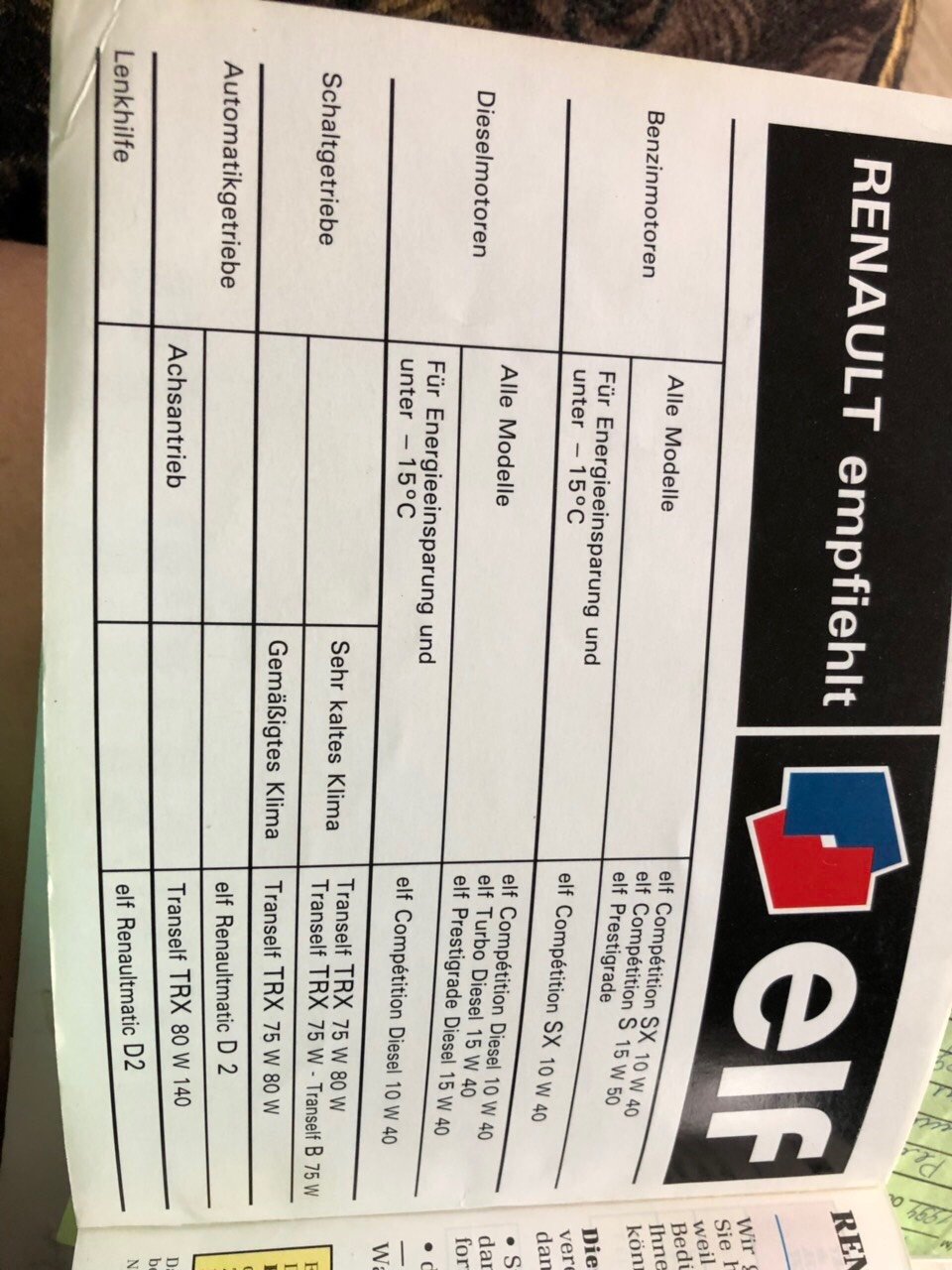

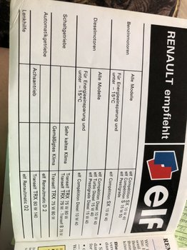

9 ноября 20188 г Закреплён Помогите советом. придётся сментть масло в КПп, т к будем менять сцепление и коробку. Так в родной книге по эксплуатации указана только вязкозть, а класс нет. А ведь это ключевой момент Автомобиль рено 19 1.7моно. 5МКПп jb3 Во всех русскоязычных мануалах пишут GL-5, но почему не понятно .Гипоидных передач в коробке нет. Что скажут эксперты?
9 ноября 20188 г TRX 75w-80 по итогу GL4+ https://translate.google.ru/translate?hl=ru&sl=en&u=http://www.uleiauto.ro/phpeuri/oiluri/elf/1076.pdf&prev=search вот Цитата Страница 1 ОБЩИЕ СМАЗКИ 16, rue de la République 92800 PUTEAUX 1/1 TRANSELF TRX 75W80 ИЮЛЬ 2005 ГОДА N ° MPR 07/05 Эта смазка при использовании в соответствии с нашими рекомендациями и заявкой, для которой она предназначена, не представляет особой опасности. Файл данных безопасности, соответствующий требованиям действующего законодательства ЕС, предоставляется вашим местным торговым консультантом TRANSELF TRX 75W-80 Смазка для экстремального давления сверхвысокой производительности (SHP) для очень сильно нагруженных Коробки передач. Механические редукторы ПК Легкий долг • Подходит для механических систем передачи, работающих в тяжелых условиях в гоночных или туристических автомобилей, даже без турбокомпрессора или многоклапана двигатели. • Специально рекомендуется для легкого переключения передач в холодную погоду: также сохраняет выдающиеся качества, когда они горячие, обеспечивая максимально возможную работу и более длительный срок службы компонентов коробки передач. API GL-4 + • Удовлетворяет требованиям следующих спецификаций: - Renault VL: механические коробки передач JB, JC, PK (1, 6, 7, 9) и PF - Renault Vans: механические коробки передач типа P- • Может также использоваться в редукторах Renault группы «N» (NG, NE, UN, NL и NO) для замены 80 Вт. • Расширенная защита синхронных компонентов. • Отличная стойкость к сдвигу. • Возможность экстремального давления и защиты от износа, позволяющая функциям тяжелые стрессы. • Непревзойденные тепловые характеристики, гарантирующие стабильный продукт даже при тяжелых нагрузках и при высокой температуре. • Особенно устойчивый коэффициент трения, обеспечивающий удовлетворительную синхронизацию во всех условия. • Высокий индекс вязкости и низкая температура застывания обеспечивают идеальную смазку при любых температурах. • Отличные антикоррозионные свойства. • Очень высокая противовспенивающая способность. • Инертное уплотнение. Значения в этой таблице являются типичными значениями, указанными как указание ОБЛАСТЬ ПРИМЕНЕНИЯ РАБОЧИЕ ПРЕИМУЩЕСТВА КЛИЕНТОВ ХАРАКТЕРИСТИКИ Единица измерения Класс 75W-80 Плотность при 15 ° C --- 0,890 Кинематическая вязкость при 40 ° C мм 2 / с 51 Кинематическая вязкость при 100 ° C мм 2 / с 8,8 Точка вспышки, ° C 215 Индекс вязкости--- 152 Температура застывания ° С -42 Сам документ недоступен. Перевод из кэша Google Изменено 9 ноября 20188 г пользователем Barmaley
9 ноября 20188 г Вот на замену http://www.yacco.ru/production/catalog/mechanical-transmissions/bvx-r-500-75w-80.html

10 ноября 20188 г Автор 3 часа назад, Barmaley сказал: алексей81 Не думаю, что у Орлен будет такая позиция. Часом, не в Боровлянах берёте? ZIC GFT 75W-90 API GL-4/5 думаб модет такое залить. Чуть погуще будет.
10 ноября 20188 г алексей81 Вот 'погуще' туда точно не надо. Есть мануал и ему стоит следовать. Тем более, что здесь климат похолоднее Франции.
