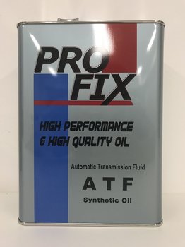

Profix ATF
Артикул для заказа в интернет магазинах:
ATFC - Profix ATF 4л
ATFP - Profix ATF 20л
ATFD - Profix ATF 200л
Profix ATF свежее и отработка на Toyota Highlander после 20 526км
PROFIX ATF
○  PROFIX ATF – высококачественная трансмиссионная жидкость для автоматических коробок передач AT(Automatic Transmission). Жидкость обладает оптимальными гидравлическими свойствами для использования в гидротрансформаторах акп.
Допуски
JASO  M315  Type-1A/1A-LV/2A
Остальные соответствия есть в таблице ниже
СВОЙСТВА И ХАРАКТЕРИСТИКИ ТРАНСМИССИОННОЙ ЖИДКОСТИ PROFIX ATF
Жидкость разработана для автоматических коробок передач.
Отличается стабильностью к окислению, не теряет текучесть при низких температурах.
○  В качестве базового масла всегда используется масла стандарта VHVI (с повышенным индексом вязкости). Использование PROFIX ATF повышает характеристики работы трансмиссии.
○  Оптимальный пакет присадок обеспечивает долгий срок службы трансмиссии и плавное переключение без ударов и рывков.
○  В составе есть противопенные присадки, при больших нагрузках сохраняется необходимая толщина масляной пленки.
○  Индекс вязкости масла стабилен к изменениям и масло сохраняет свои характеристики длительное время.
○  Руководствуйтесь каталогом при выборе PROFIX ATF.
○  Если трансмиссионную жидкость не меняли более 60 тыс км то возможно потребуется ремонт акпп.
○  Меняйте жидкости ATF каждые 20-30 тыс км или раз в 2 года, в зависимости от условий эксплуатации автомобиля.
○  При езде без замены жидкости образуется шлам и мелкая стружка, это приводит к поломке акпп. Меняйте жидкость своевременно.
