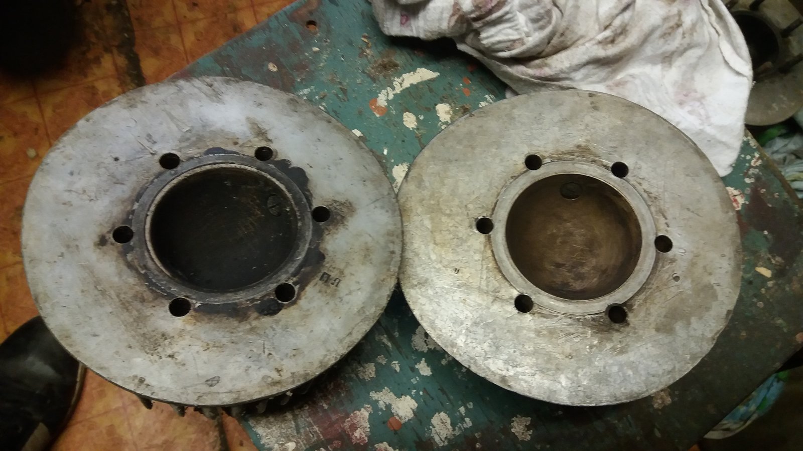

Работа Р-646 на горячую буквально за пару минут на примере камеры сгорания иж-56.

Было интересно узнать, насколько эффективен растворитель против нагара или кокса.
Это крышка цилиндра, она же камера сгорания мотоцикла иж-56.
Её нагрели на печке примерно до 100 грС и налили, заглушив свечой, в неё просроченный советский р-646. Через 1-2 минуты из крышки вылили жидкость.
Снят результат после этого, рядом вторая крышка для примера.
