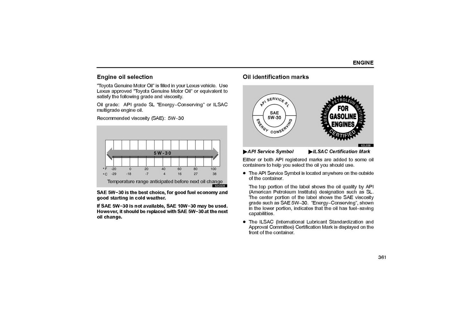

13 часов назад, Pavel_NSK сказал:
Выше говорили, хватит читать этот бред, ни в одной другой инструкции такого нет.
Да, инструкция сильно устарела :)
Вот правильная инструкция
взято отсюда (https://drivers.lexus.com/lexusdrivers/resources/owners-manuals?model=LS430&year=2003&type=om)
apologize на такую же инструкцию ссылку давал выше.
Вот еще

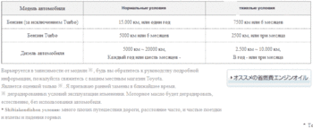

Этот вопрос возник после вот таких рекомендаций со стороны Toyota :
Взято с ресурса Oil Club :)
