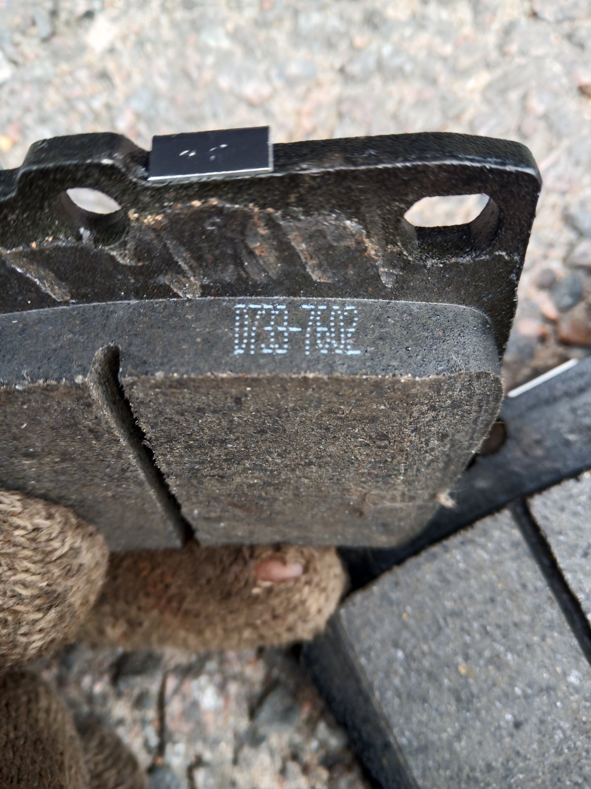

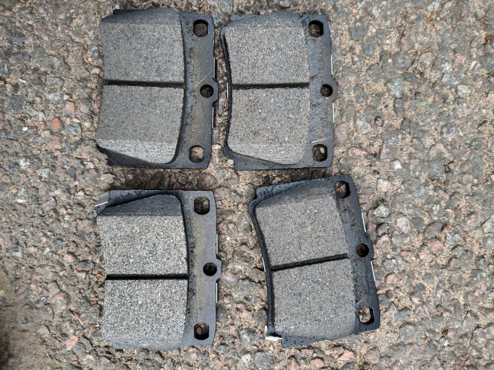

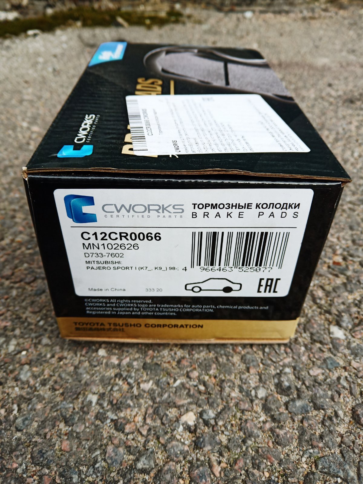

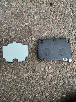

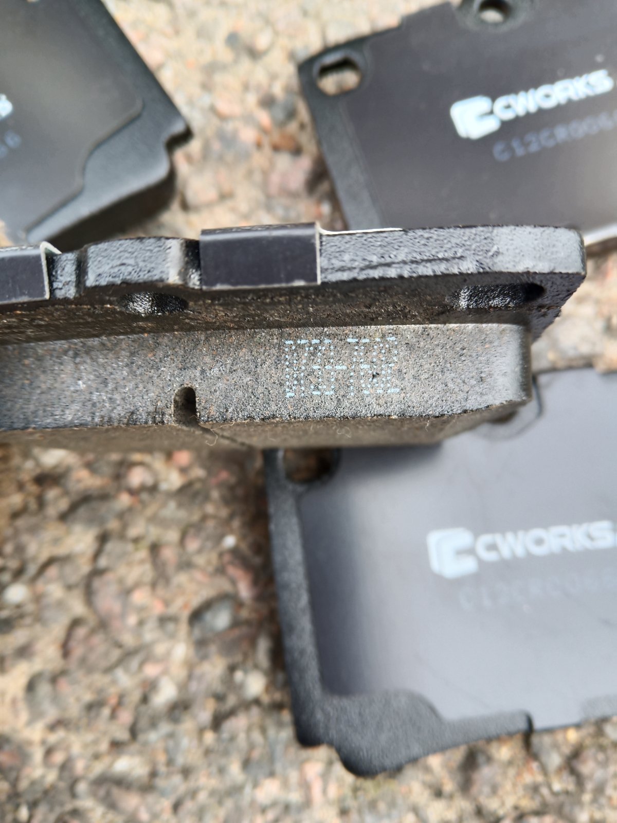

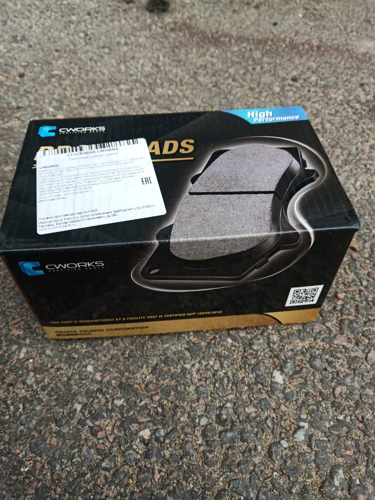

Комплект задних колодок на Монтерик арт. C12CR0066 Коробка в 2 раза больше, чем надо для этих колодок, с честным указанием места рождения- Китай. На самих колодках (точнее, противоскрипных пластинах)- только торговая марка и артикул. Под вакуумной пленкой- колодки проложены бумажкой и стянуты резинкой. Круто :D Со стороны фрикциона виден непрокрас стальной пластины (будет где коррозии начаться). И следы клееподобной массы, легко соскабливающейся ногтем. Фрикционный слой пальцы не очень пачкает, запаха особо не почуял, цветмет в массе наблюдается. Устанавливаю. И вот тут подвох... Внешний радиус фрикционной накладки оказался меньше радиуса тормозного диска. И дело тут даже не в перспективе образования буртика по краю ТД. В конструкции заднего суппорта Шпрота между колодками предусмотрена W-образная распорная пружина. Боковые "ноги" этой W как раз опираются на внешнюю поверхность фрикционной накладки и поэтому центральная часть пружины находится от радиальной поверхности диска на расстоянии ок.10мм. Но тут так не получается... Пружина скользит по тормозному диску. Так что требуется небольшой колхоз. :pardon: В итоге, колодки притерлись быстро, скрипов, писков не выявлено, за пыль пока не скажу, по торможению-... Ну, задние тормоза Шпрота- это вообще отдельная грустная тема, но хуже, чем на Friction Master не стало. Дальше поглядим...:shok:
