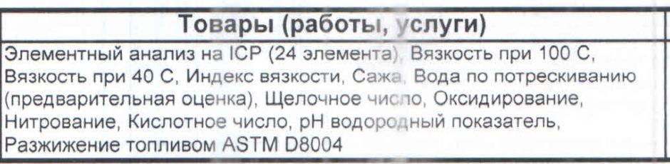

Фактически если смотреть на сам метод D8004
Анализ каким методом сделан?

2 часа назад, fonserg сказал:
Я, честно говоря, далек от химии, близок к физике :) По фотке счета можно понять метод?

Отработки не осталось? Можно еще на газовом хроматографе проверить содержание топлива в УРЦ. Получается здесь кроме попадания топлива и сработки полимерного загустителя больше нет вариантов падения вязкости. BMW делает Shell - тут за загуститель я уверен. Похоже Orlovich прав, тяжелые фракции соляры не распознаны как топливо.
