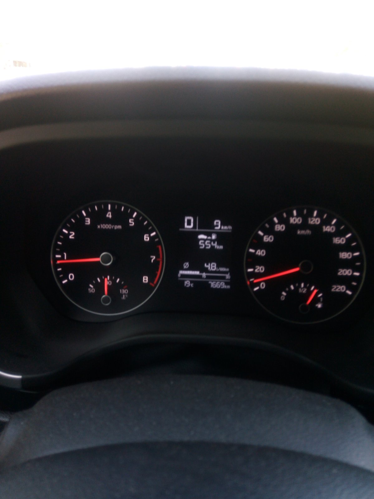

to_to 1 550 Опубликовано: 18 августа 2021 Поделиться Опубликовано: 18 августа 2021 (изменено) Зацените расход на 0w20, иридиевых брисках, свежем воздухане и 95 киришском. Курортный район СПб без светофоров, скорость 65-75 обратно ехал с климатом, расход вырос до 5,2-5,3 Изменено 18 августа 2021 пользователем to_to 2 Ссылка на сообщение
