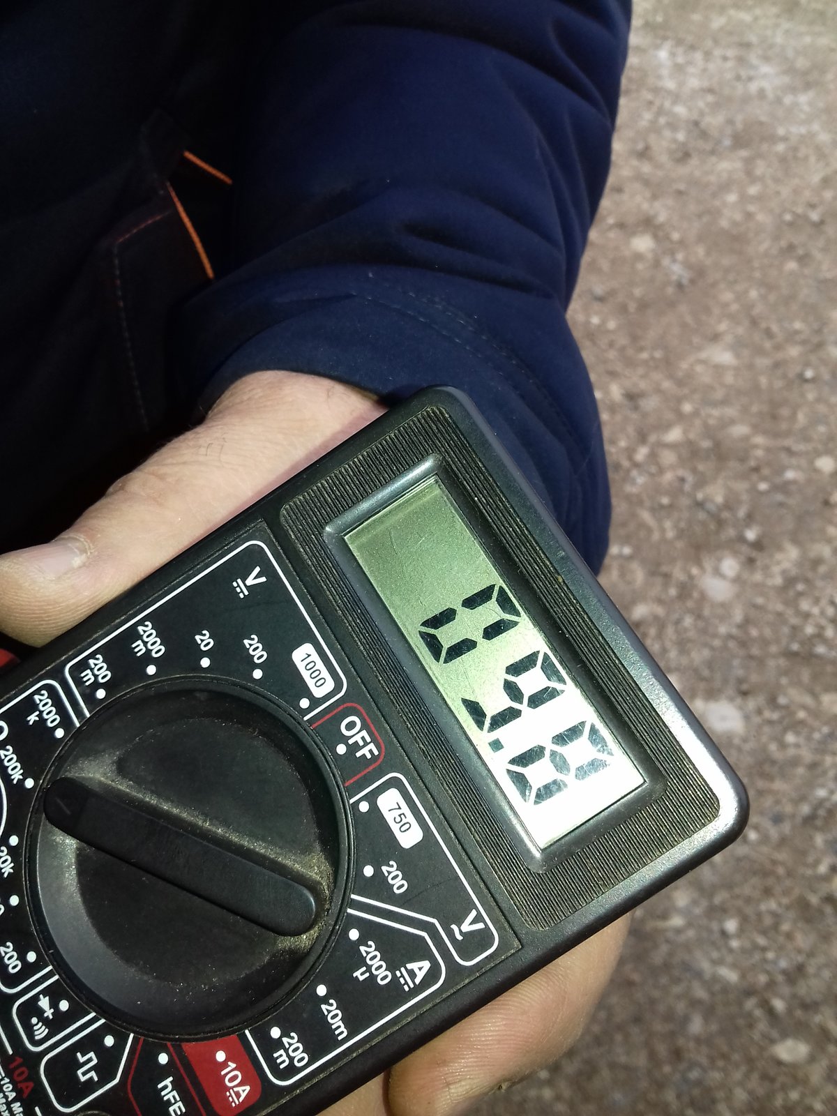

Евген48 29 224 Опубликовано: 27 октября 2018 Поделиться Опубликовано: 27 октября 2018 20 минут назад, исламыч сказал: скорее цифровой, норм. 20 минут назад, исламыч сказал: скульный))) что за зверь? стрелочные аппараты. Ссылка на сообщение
исламыч 5 503 Опубликовано: 28 октября 2018 Поделиться Опубликовано: 28 октября 2018 вот эти купленные в автомагазине 1 Ссылка на сообщение
исламыч 5 503 Опубликовано: 28 октября 2018 Поделиться Опубликовано: 28 октября 2018 вот эти с завода 2 Ссылка на сообщение
Евген48 29 224 Опубликовано: 28 октября 2018 Поделиться Опубликовано: 28 октября 2018 исламыч ч т.д. Ссылка на сообщение
исламыч 5 503 Опубликовано: 28 октября 2018 Поделиться Опубликовано: 28 октября 2018 Евген 48 хочешь сказать, свечи не ахти? покупные зиму отъездили, потом поставил иридий Ссылка на сообщение
Евген48 29 224 Опубликовано: 28 октября 2018 Поделиться Опубликовано: 28 октября 2018 9 минут назад, исламыч сказал: хочешь сказать, свечи не ахти? покупные зиму отъездили Да не, то, что у них сопротивление одинаковое. Какие иридиевые поставил? Ссылка на сообщение
исламыч 5 503 Опубликовано: 28 октября 2018 Поделиться Опубликовано: 28 октября 2018 (изменено) Евген 48 NGK, в низу страницы, Изменено 28 октября 2018 пользователем исламыч 1 Ссылка на сообщение
dimka 716 6 Опубликовано: 28 октября 2018 Поделиться Опубликовано: 28 октября 2018 18 часов назад, Silence сказал: про тупняк на новых свечках читали? вот поэтому интересно замерить ХЗ. может паленка? У меня на новых 1578 резвее стала. Ссылка на сообщение
Евген48 29 224 Опубликовано: 28 октября 2018 Поделиться Опубликовано: 28 октября 2018 исламыч только что свои заводские затестил, разброс больше, чем у тебя. Свечи подписаны с какого цилиндра снимал. 1 цилиндр - 9 2 цилиндр - 8,4 3 цилиндр - 9 4 цилиндр - 9,9 Ссылка на сообщение
исламыч 5 503 Опубликовано: 28 октября 2018 Поделиться Опубликовано: 28 октября 2018 Евген 48 если предположить что 9,9 - 9,8, что у меня, что у тебя с четвертого цилиндра, что нибудь означает и влияет на что то? Ссылка на сообщение
Евген48 29 224 Опубликовано: 28 октября 2018 Поделиться Опубликовано: 28 октября 2018 исламыч да х.з., посижу, почитаю умные мИсли по сопротивлению на свечах. 1 Ссылка на сообщение
Евген48 29 224 Опубликовано: 28 октября 2018 Поделиться Опубликовано: 28 октября 2018 (изменено) исламыч на наших обычных 1578 должно быть сопротивление 10кОм. Как понял, грубо говоря, если выше 10кОм, то лучше под замену. Изменено 28 октября 2018 пользователем Евген 48 Ссылка на сообщение
исламыч 5 503 Опубликовано: 28 октября 2018 Поделиться Опубликовано: 28 октября 2018 (изменено) Евген 48 надо у 2ух литровых, спросить-замерить, чем черт не шутит, понял наверное про что) Изменено 28 октября 2018 пользователем исламыч 1 Ссылка на сообщение
Евген48 29 224 Опубликовано: 28 октября 2018 Поделиться Опубликовано: 28 октября 2018 12 минут назад, исламыч сказал: если предположить что 9,9 - 9,8, что у меня, что у тебя с четвертого цилиндра, что нибудь означает и влияет на что то? возможно, как говорят ютубы, самый нагруженный. Ссылка на сообщение
исламыч 5 503 Опубликовано: 28 октября 2018 Поделиться Опубликовано: 28 октября 2018 7 минут назад, Евген 48 сказал: исламыч на наших обычных 1578 должно быть сопротивление 10кОм ну тогда, точно разброс большой, при покупке надо проверять( а кто даст проверить) или брать две упаковки и из них выбирать, и ставить. Ссылка на сообщение
