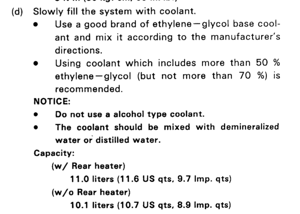

По мануалу антифриз должен содержать этиленгликоль "более 50%, но не более 70%".
По Safety Data Sheets получается что Inugel Optimal содержит этиленгликоля менее чем 50%... Как тогда быть? Верить мануалу 199х годов или верить прогрессу химии?

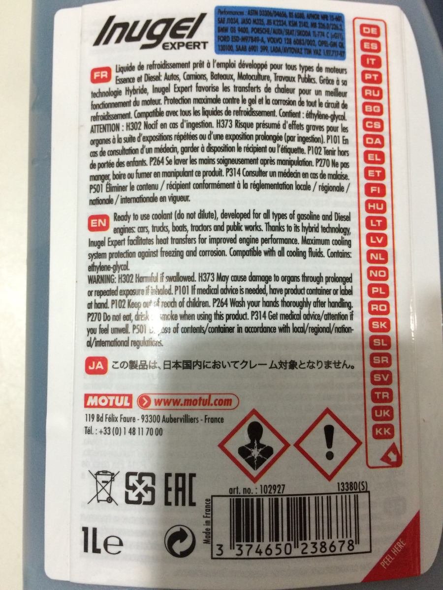

liquido-refrigerante-motul-inugel-expert-D_NQ_NP_714221-MLA20729492373_052016-F.thumb.jpg.67cb183b6519554351e2f3051a0a1323.jpgliquido-refrigerante-motul-inugel-expert-D_NQ_NP_589221-MLA20729493768_052016-F.thumb.jpg.3de5bc0eb5c5058faa73f42f44b4d7f0.jpg
Где Вы здесь видите упоминания про G11, VW и т.д.
Типичный гибрид (неорганика с органикой)+явно силикатник. Под евроавтопром и жиги.
В начальном топике приложил дата-шиты обеих продуктов. Там есть соответствие G**
3 минуты назад, Alberts75 сказал:
Таких 'соответствий' на каждой банке из Дзержинска валом. Если написаны 'кучей', то явно толку нет.
