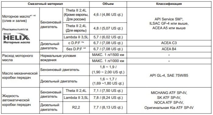

1) Kia Sorento Prime , 2018 г.в. левый руль
2) Двигатель (G6DCJS  бензиновый)
3) Заправочный объем масла (5.7 л.масла).
4) Место обитания автомобиля. (город Красноярск, морозы до -45, летом до +35 )
5) Режимы эксплуатации (по городу 65%, по трассе 35%, редко горы, редко бездорожье)
6) Планируемый интервал смены масла (в год проезжаю не более 8-10 тыс км. Замена масла у ОД , машина на гарантии, могу привести на замену свое масло)
7) из масел доступно в регионе - почти все
8) из рекомендаций мануала - 5w 30 SM , A5 и выше (с новым авто залито маслоTOTAL QUARTZ 9000 HKS G-310 5W30).

На двигатель G6DC ничего не нашел, а вот на предшественник (двигатель G6DB) пожалуйста:
http://sorento-prime.ru/topic/52-manual-po-remontu-i-obsluzhivaniyu-kia-sorento-prime-eng/ (стр. 52)
Oil pressure (at 1000 rpm) - 130 kPa (1,3 бар) при 1000 об./мин. и температуре масла 110 град., указано что маслонасос максимум давит 5,0-5,5 бар.
Думаю, должно быть плюс/минус так, но неизвестно что могли в моторе поменять, масло стали допускать 5W-20 в отличии от предшественника.

Это в мануале по эксплуатации, если указаны ILSAC GF-4(5) и ACEA A5/B5 - однозначно рекомендованы маловязкие масла с HTHS<3,5.
По моим наблюдениям (другой мотор,  Тойота V6) и наблюдениям других форумчан - мотору легче работать на масле с HTHS<3,5.

В данном случае, в мануале указывается о возможности применения масла 5W-20 и указано что масло должно быть ILSAC GF-4.
Поэтому минимальный HTHS=2,6-2,7 mPa*s, меньше у этих масел просто не бывает.
Мотор нагруженный V6, оптимальным мне все же видится HTHS=3,0-3,3 mPa*s.

В мануале на G6DC указанно gf5 и выше, а вязкость  5w20/5w30.
