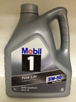

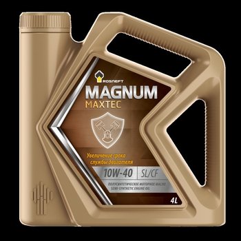

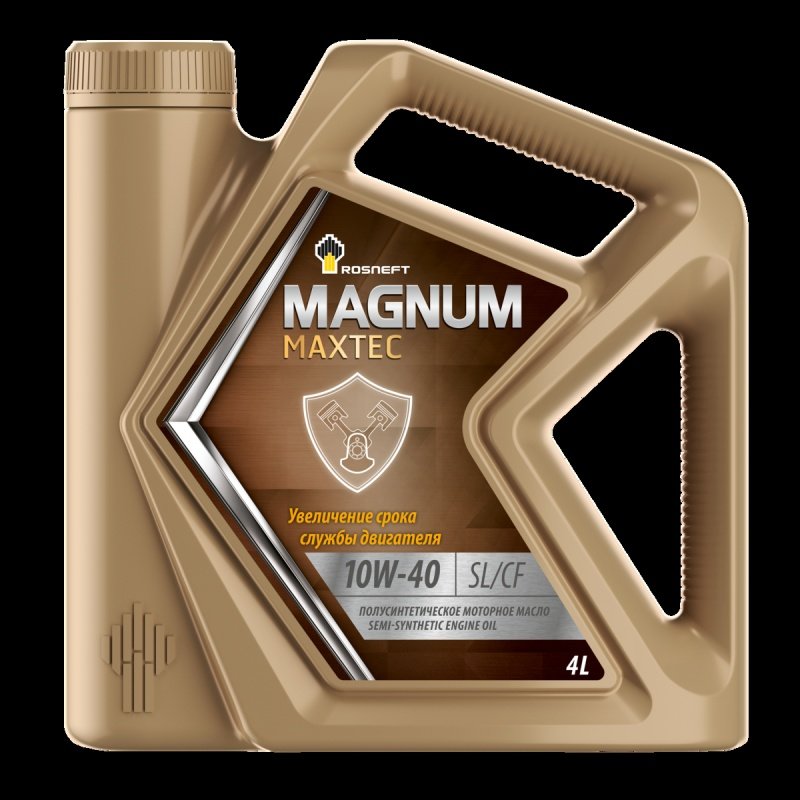

Bender88 136 Опубликовано: 20 апреля 2018 Поделиться Опубликовано: 20 апреля 2018 (изменено) Добрый день,проблема такая,авто стало подъедать масло...авто Daewoo Nexia 2011г 1.6 16V (F16D3) Пробег 193 000 км. Расход масла (Lukoil Genesis Armortech 5w40) 0.5л на 1000км. Эксплуатация в такси (100-120 км в день) Посоветовали сменить на 5w50,например Mobil1. Цена на него 4л 2300р стоит ли? Сильно ли расход упадёт? У меня есть 2й вариант перейти на Genesis 10w40 (1000р 4л) или Rosneft Maxtec 10w40 (900р) Покупать 2 шт по 4л Заливка 3.5л масла и 4.5л должно хватить на 9000км (при доливах по 0.5) и выйдет в 2000р. Какой вариант предпочтительнее? Изменено 20 апреля 2018 пользователем Bender88 Ссылка на сообщение
