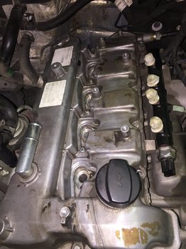

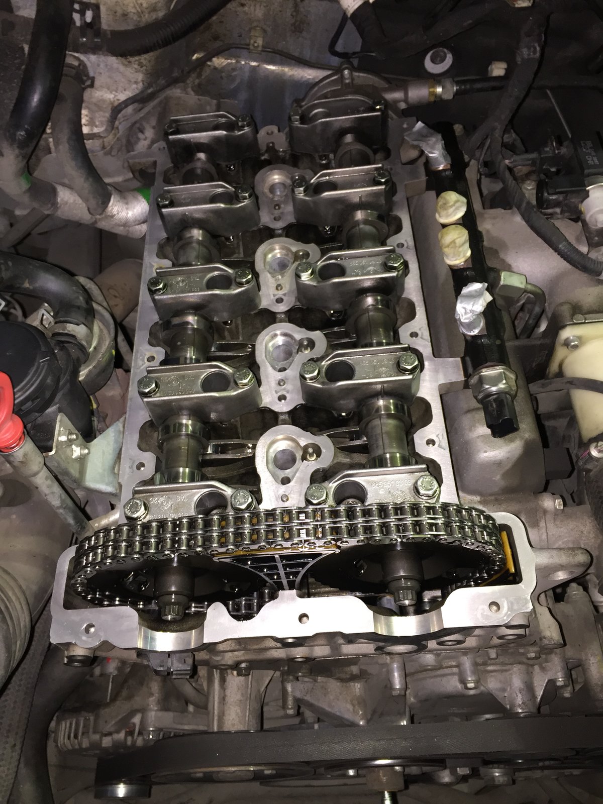

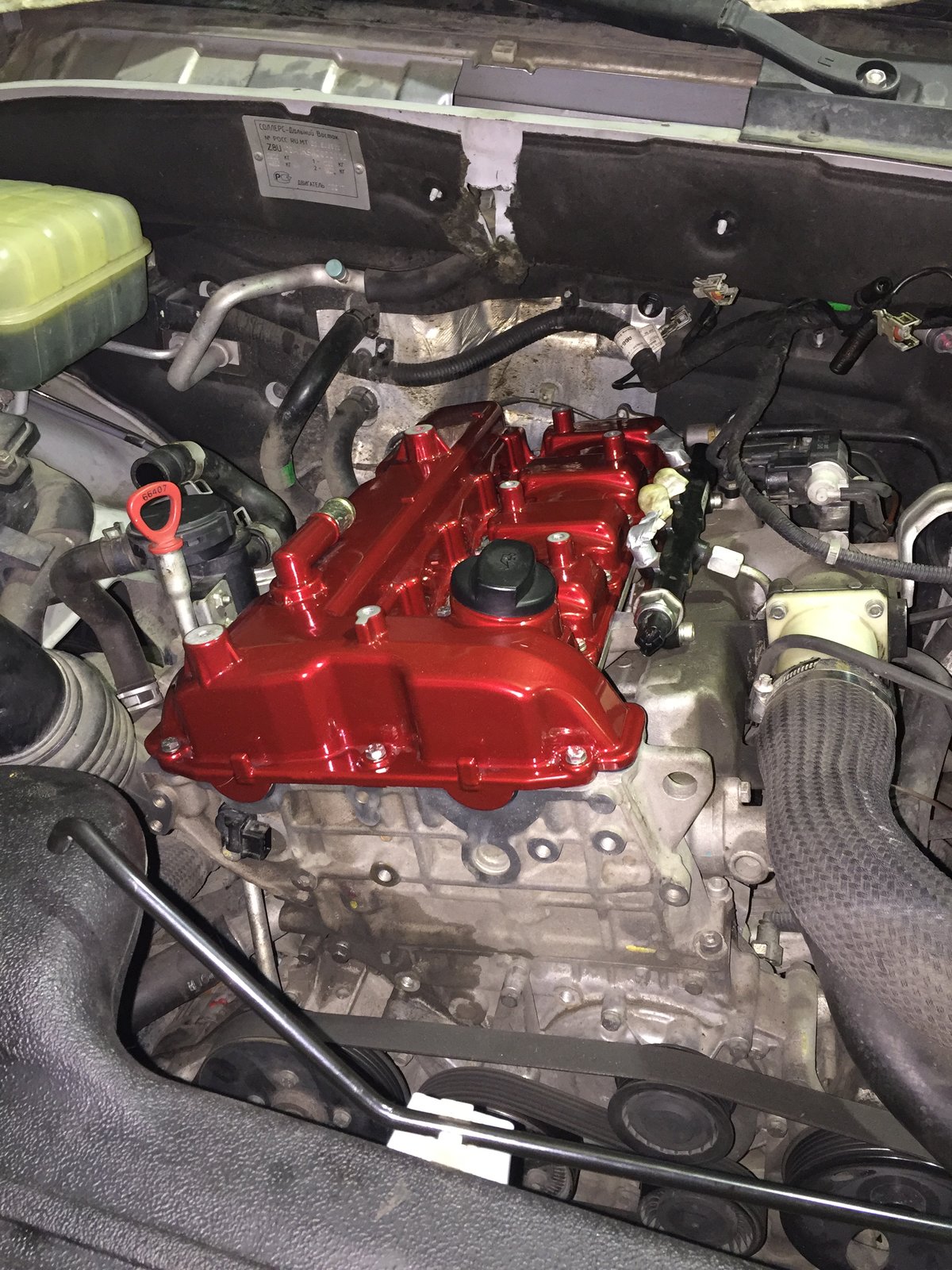

Менял клапанную крышку, заодно сфотографировал. Кормлю только Lukoil, промывочное тоже Lukoil. Фото через горловину сегодня делал, после промывки и замены масла. Фото не по порядку, не нашел как менять местами

Отличный вид, все правильно делаешь. Единственное я бы убрал промывочное масло Лукойл между сменами :) У тебя сажи двигатель не много вырабатывает, он чистый, смены короткие - можешь не тратиться на это... :)
Поддерживаю,ни к чему его мыть промывкой,тем более дизель.
На удивление Лукоил очень хорошо моет, через 5 тысяч масло чернее ночи. Старое сливаешь, заливаешь промывочное 20 минут на холостых и сливаешь опять чернь. Потом заливаешь рабочее масло и оно долго остается светлым.  Я пробовал без промывки, масло через час уже почти черное.
Phenazepam на дизеле нет смысла промывать,оно всегда практически сразу темнеет,но это не говорит о том,что масло теряет свойства.Масло с хорошими моющими должно всегда хорошо мыть.
Ну кстати поддерживаю, если перед заливом нового масла прополоскать движок на промывочном или какой нибудь минералке дешёвой - потом свежее масло дольше не чернеет. Поэтому к промывке отношусь положительно, но надо учитывать, что остатки промывочного могут снизить температуру замерзания свежего масла.
