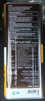

Relax_63 5 Опубликовано: 27 сентября 2020 Поделиться Опубликовано: 27 сентября 2020 Добрый день. Никогда не брал моторное масло KIXX, а также в жестяной банке. Вот взял на EMEX. Скажите, имеются ли признаки контрафакта? 1 Ссылка на сообщение
KIXX 1 531 Опубликовано: 27 сентября 2020 Поделиться Опубликовано: 27 сентября 2020 (изменено) 1 час назад, Relax_63 сказал: Добрый день. Никогда не брал моторное масло KIXX, а также в жестяной банке. Вот взял на EMEX. Скажите, имеются ли признаки контрафакта? Relax_63 , добрый день! Признаков контрафакта - нет. У Вас - самая настоящая канистра моторного масла Kixx G1 Dexos1 5W-30. На канистре есть ребра жесткости вдоль углов, есть "дежурная" вмятина на дне от захвата конвейерной линии, логичное сочетание даты изготовления масла на крышке 200327 (27 марта 20 года) и более ранней даты изготовления канистры на дне 200325 (25 марта 20 года). Все у Вас хорошо! Изменено 27 сентября 2020 пользователем KIXX 3 Ссылка на сообщение
