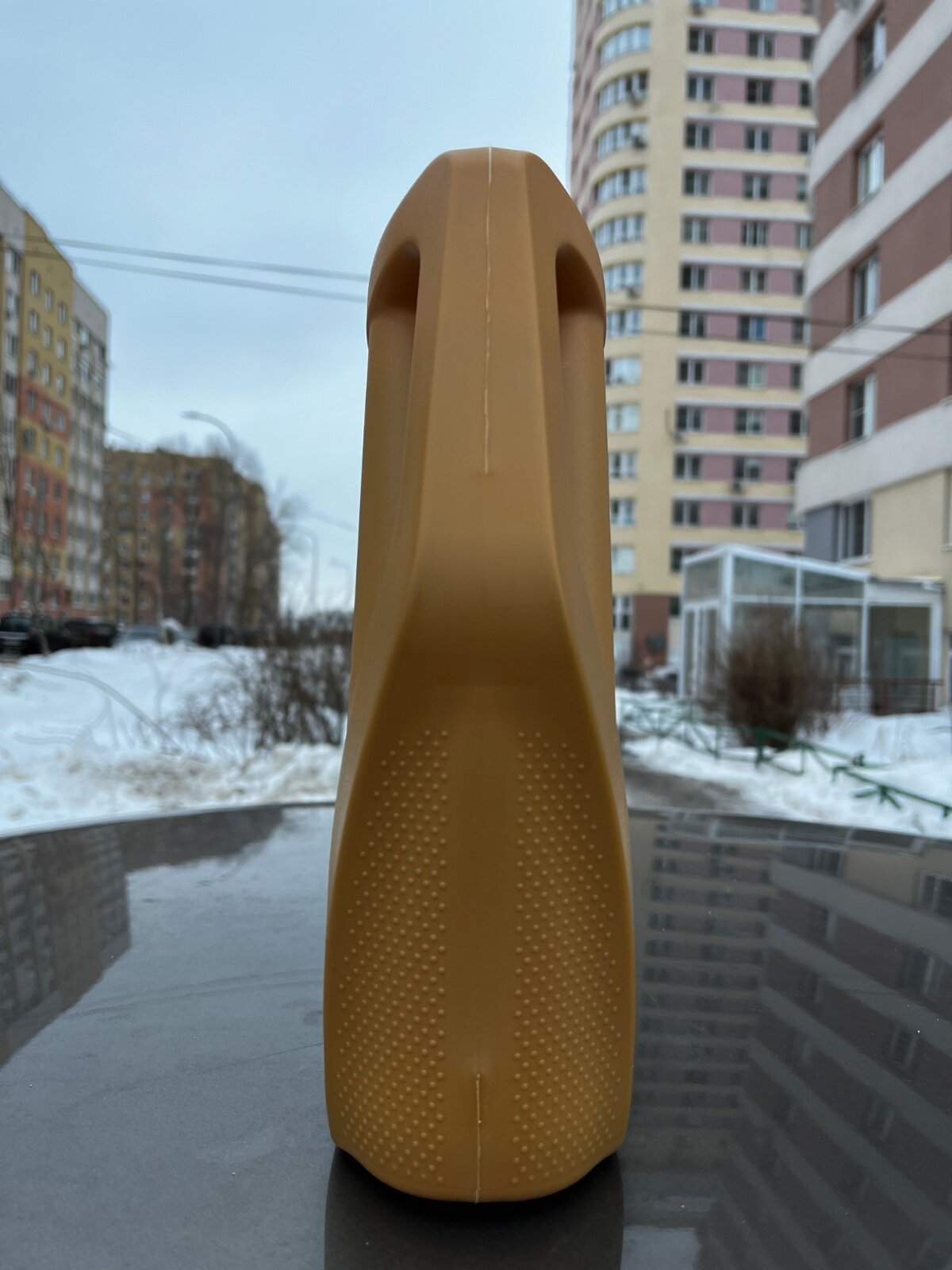

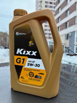

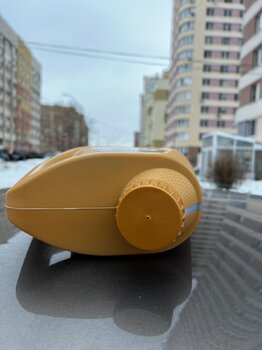

dimagai02 5 Опубликовано: 8 февраля 2023 Поделиться Опубликовано: 8 февраля 2023 KIXX. Здравствуйте. Заказал масло под артикулом L215344TE1 Пришло в пластиковой канистре. Под данным артикулом всегда покупал в железной банке. Поясните пожалуйста по поводу данной канистры. 3 Ссылка на сообщение

KIXX 1 530 Опубликовано: 8 февраля 2023 Поделиться Опубликовано: 8 февраля 2023 (изменено) 2 часа назад, dimagai02 сказал: KIXX. Здравствуйте. Заказал масло под артикулом L215344TE1 Пришло в пластиковой канистре. Под данным артикулом всегда покупал в железной банке. Поясните пожалуйста по поводу данной канистры. dimagai02 , добрый день! Крайне любопытная история. Сразу скажем, что пластиковая канистра на представленных фото настоящая и оригинальная, это масло Kixx G1 SP 5W-30 4л, сделанное для внутреннего рынка Южной Кореи. Правильный артикул этой позиции L215344OK1. Именно для внутреннего рынка корейцы выпускают масло Kixx G1 в пластиковых канистрах горчичного цвета с намеком на контекстную рекламу этого вида - "G1 & G", Gold, золотой, а значит ценный и хороший. Для поставок на внешние рынки масло Kixx G1 фасуется в металлические канистры 4л. (нам хорошо знакомые) и пластиковые канистры 4л. серого цвета. У нас есть заочные вопросы к компании ROSSKO. Каким образом масло Kixx G1 SP 5W-30, выпущенное для внутреннего рынка Южной Кореи продаётся в России? Почему на сайте оно предлагается не под своим, а под другим артикулом? Мы предполагаем, что это параллельный импорт. Это не плохо и не хорошо, это просто данность. В подтверждение, прилагаем фото и ссылку на видео такой же канистры от одного из наших друзей в Южной Корее. Изменено 8 февраля 2023 пользователем KIXX 3 Ссылка на сообщение
