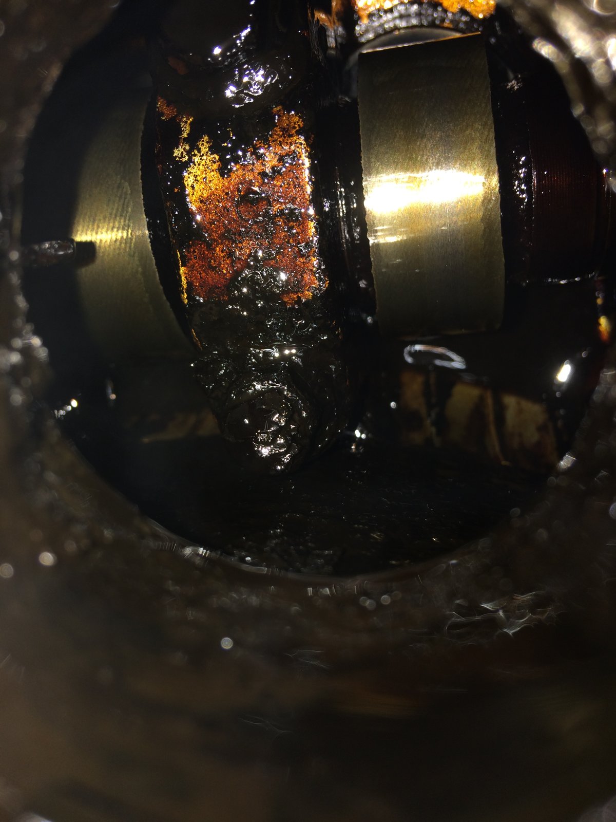

Serjomukano 1 Опубликовано: 12 апреля 2018 Поделиться Опубликовано: 12 апреля 2018 (изменено) 1) Chevrolet Cruze 2011г.в пробег 117т 2) Двигатель (F16D4 1.6 бензиновый) 3) Место обитания автомобиля. (Нижний Новгород) 4) Режимы эксплуатации (по городу 60%, по трассе 40%) Каждый день по 150-250км Безнин только Лукойл 95ЕВРО/ЕКТО 5) Планируемый интервал смены масла (не более 8т. км) 6) Есть ли на машине сажевый фильтр DPF или катализатор требующий Евро-5? НЕТ планирую прошить на ЕВРО2 т.к 2датчик полетел 7) Что из масел доступно в регионе (Доступно наверно любое масло, которое поставляется в европейскую част РФ) 8) Что знаете из рекомендаций мануала (Знаю о допусках Dexos2). Приобрел авто на пробеге 113т за месяц уже накатал 4т, после покупки сразу поменял масло на MOBIL 152053МАСЛО MOBIL 1 ESP FORMULA 5W30 , под клапанной крышкой не чисто, масло видимо меняли исключительно по регламенту, есть лаковые отложения и темные будто нагары, масло не угарело ни капли за пройденный пробег, хочу отмыть всю эту бяку, промывочным маслом понятное дело этого делать не стоит, так же не нравится работа двигателя на Мобиле на мой взгляд шумновато, слышал что на Шелл работает тише но как моет я не знаю, вкурсе что Лукойл моет вроде хорошо, а как работает тихо или шумно без понятия, до этого был Пыжик 206 туда лид Лукойл Люкс 5W30 все устраивало и отмыл он много бяки т.к под крышкой была похожая ситуация и за 4 замены при интервалах не более 8т были видны результаты. Хочется мнения знающих людей т.к я не особо в этом разбираюсь поэтому к вам и обратился. Смотрел тут ТОП МАСЛЕ ПО МНЕНИЮ ОЙЛ КЛАБ, голова кругом пошла. Всем спасибо) Изменено 12 апреля 2018 пользователем Serjomukano Ссылка на сообщение

Gloryk 934 Опубликовано: 14 апреля 2018 Поделиться Опубликовано: 14 апреля 2018 Попробуйте валфолайн макслайф 5w-30 C3. Что то отмоет.что то подлечиться.а доза молибдена снизит шум.отмыаать можно и надо промывочным маслом типа ТНК промо с заменами масла. 5 минутки нет. Можно попробовать грузовые дизельные масла ( типа Петро Канада Дюрон -Е 5w-30/10w-30с 5-10% эстерами синталюкс 132. Кстати есть подозрение что к вам все же допуск по маслу не дех2 а дех1. Тогда более другие масла.сократиьь интервалы вполовину. Никаких 300 моточасов Ссылка на сообщение
Serjomukano 1 Опубликовано: 14 апреля 2018 Автор Поделиться Опубликовано: 14 апреля 2018 3 часа назад, Gloryk сказал: Попробуйте валфолайн макслайф 5w-30 C3. Что то отмоет.что то подлечиться.а доза молибдена снизит шум.отмыаать можно и надо промывочным маслом типа ТНК промо с заменами масла. 5 минутки нет. Можно попробовать грузовые дизельные масла ( типа Петро Канада Дюрон -Е 5w-30/10w-30с 5-10% эстерами синталюкс 132. Кстати есть подозрение что к вам все же допуск по маслу не дех2 а дех1. Тогда более другие масла.сократиьь интервалы вполовину. Никаких 300 моточасов Промывкой боюсь каналы маслинные забьет, лучше уж масло почаще поменяю, а номерок масла можно? Ссылка на сообщение

Serjomukano 1 Опубликовано: 14 апреля 2018 Автор Поделиться Опубликовано: 14 апреля 2018 11 часов назад, Gloryk сказал: Попробуйте валфолайн макслайф 5w-30 C3. Что то отмоет.что то подлечиться.а доза молибдена снизит шум.отмыаать можно и надо промывочным маслом типа ТНК промо с заменами масла. 5 минутки нет. Можно попробовать грузовые дизельные масла ( типа Петро Канада Дюрон -Е 5w-30/10w-30с 5-10% эстерами синталюкс 132. Кстати есть подозрение что к вам все же допуск по маслу не дех2 а дех1. Тогда более другие масла.сократиьь интервалы вполовину. Никаких 300 моточасов Собственно вот, я сомневаюсь что тут стоит промывкой что либо делать Ссылка на сообщение
Gloryk 934 Опубликовано: 14 апреля 2018 Поделиться Опубликовано: 14 апреля 2018 Не промывкой а промывочным маслом. Ставите новый дешёвый фильтр. Промывочное масло ( Зик флюс, Лукойл или ТНК) и 10-15 минут молотите на ХХ. СЛИВАЕТЕ , снимаете фильтр.стпуите новый хороший и масло что выберете по рекомендациям. Можно за 200 км до смены масла шалить долгоиграющую промывку Лукви моли шлам шпилинг Ссылка на сообщение
Serjomukano 1 Опубликовано: 14 апреля 2018 Автор Поделиться Опубликовано: 14 апреля 2018 42 минуты назад, Gloryk сказал: Не промывкой а промывочным маслом. Ставите новый дешёвый фильтр. Промывочное масло ( Зик флюс, Лукойл или ТНК) и 10-15 минут молотите на ХХ. СЛИВАЕТЕ , снимаете фильтр.стпуите новый хороший и масло что выберете по рекомендациям. Можно за 200 км до смены масла шалить долгоиграющую промывку Лукви моли шлам шпилинг Под промывкой я и имел ввиду промывочное, главное что я имею ввиду, это какова вероятность того, что масляные каналы не забьет? Ссылка на сообщение
Gloryk 934 Опубликовано: 15 апреля 2018 Поделиться Опубликовано: 15 апреля 2018 Вот промывочное ( особенно Зик) это типа аспирин(.разжижет кровь, разобоьет растворит тромбы) никто ничего не гарантирует от обычного масла вероятность что оторветься кусок шлама выше и перекроет каналы.прэтому мягкие и длительные промывки предпочтительнее Ссылка на сообщение
