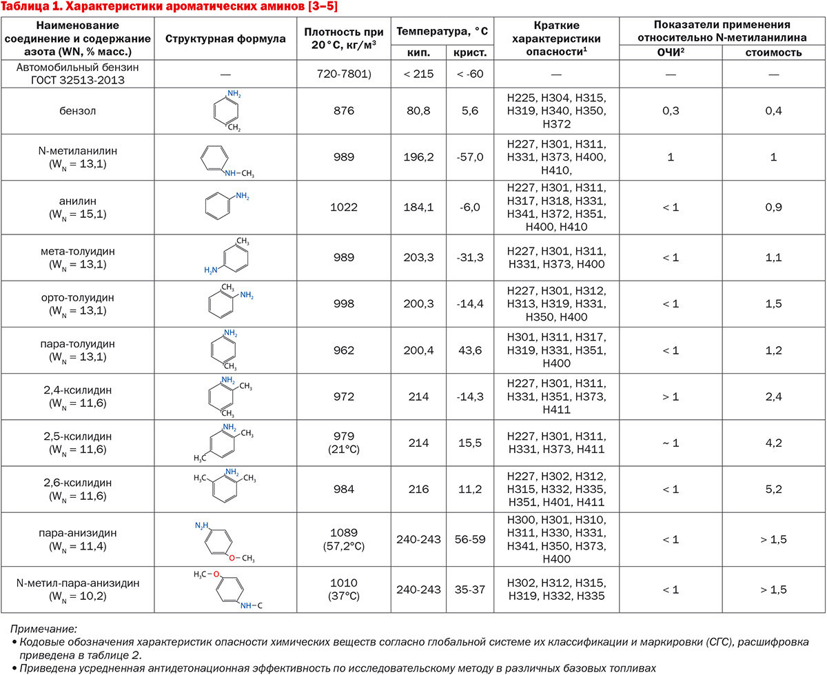

Только вот, особой крутости этой присадки я не увидел, особенно при такой цене. По эффективности увеличения ОЧИ она хуже ныне запрещенного ММА, а по стоимости раза в 1.5  выше (см. таблицу ниже).
Каких-то внятных исследований об эффективности НМПА я не нашел (красивые графики на сайте производителя присадки не в счет).
Сложилось такое впечатление, что после запрета использования достаточно эффективной и недорогой присадки ММА, не из чего стало делать нормальный бензин, т.к. аналоги либо недешевы (в основном импортные или из импортных составляющих), либо недостаточно эффективны, либо запрещены. Теперь вот нашли способ крупнотоннажного производства заменителя ММА, получили патент (http://www.findpatent.ru/patent/263/2631510.html) и стали продвигать среди НПЗ, а чтобы еще больше обратить внимания к себе - выпустили розничную фасовку этой октаноповышающей присадки.
Не думаю, что для розничного потребителя будет какой-то особо ощутимый эффект от этой присадки. (заявленные свойства по улучшению полноты сгорания и вытеснению влаги обусловлены только на Для НПЗ, как заменитель ММА - возможно, особенно если цена будет как на ММА (что вряд ли, т.к. скорее всего производить в РФ будет один монополист, владелец патента).
