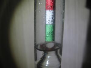

Ну вот купил я Зверь Азия 75B24R.
Плотность при осмотре оказалась просто "Зверской" - 1,34. Смотрели в нескольких аккумуляторах в оптический ареометр, у всех такая плотность. Напряжение почти 12,9 В, выпуск - февраль 2014 г., нагрузку держит нормально.
Что на это скажете? Мне кажется надо понижать доливкой воды, особенно к лету.

сомневаюсь я на счет 1,34, у моего зверя 60Ач после зарядки плотность поднялась до 1,29-1,30(примерно)...скорей прибор врет или меряли на морозном аккуме...

Ошибка исключена. Смотрели точным прибором - рефрактометром типа такого: http://www.kelilong.su/refract/electrolyte.html
К тому же я сам мерил своим ареометром - показал более 1,30 в нескольких аккумах. Также одновременно замеряли и их ареометром. Поэтому, чтобы не сомневаться, унес его в сервисный центр и попросил посмотреть рефрактометром, в нем явно показывает по шкале 1,34. Кстати тут же глянули Ecor - 1,27 плотность.
Так что не знаю, что делать?
@vik_chita, странно это все, посмотри параметры приборов этих, смущает меня погрешность и точность измерения температуры например 5гр!, вы когда меряли ожидали прям полминуты как положено для температурного выравнивания?
если уверен на 100% то подлить водички надо обязательно, тем более уже лето на носу...

Вот и я не знаю. что думать. Это говорит или о нарушениях в технологии, т.е. качестве, или о том, что намеренно заливается такой электролит на зиму. Хотя зачем 1,34, достаточно даже 1,30 самой суровой зимой.
Посоветуйте, мне его сразу поставить на авто, или зарядником погонять, долить воды и понизить плотность?

Сейчас позвонил на завод Актех. Сказал про плотность 1,34, очень удивились. Попросили самостоятельно понизить плотность до 1,29-1,30, убрав электролит до верхного уровня пластин и добавив вместо него воды. После этого погонять зарядником на малом токе.
@vik_chita, проверь плотность все таки еще раз нормальным ореометром, на всякий случай...
Плотность точно выше 1,30. Я мерил перед покупкой в магазине несколько аккумуляторов и своим и магазинным ареометром. Температура комнатная. Ареометр у меня такой: http://alca-spb.ru/products/areometr-dlya-elektrolita
как то странно звучит, что за ореометр если точно не можешь сказать? )))...это похоже на манометры магазинные, у кажлого свои показания)
..дело хозяйское, если уверен разбавляй заряжай и катайся)
Просто у ареометра шкала до 1,30, дальше точно не показывает, просто зеленая зона заканчивается!!

Мне в Актехе посоветовали откачать электролит и долить дисцилированной воды, погонять зарядником для перемешивания. После этого снова померить, откорректировать и довести таким образом до 1,29 - 1,30
Так можно делать?
да, только аккуратно, там электролита не много..., смаху не перемешается, пакеты щас плотно упакованы, пару ареометров откачай один долей , погоняй посмотри что будет(узнаешь насколько просаживает одна доливка), при необходимости будешь доливать воду , главное после долива воды полностью зарядить...
..недавно в свой актек долил пару ореометров(как меряешь сколько набирается)...сильно плотность не упала на 0,02 примерно, но я не откачивал (это так к сведению для ориентира), в принципе тебе наверное тоже можно пару раз подлить воды...
