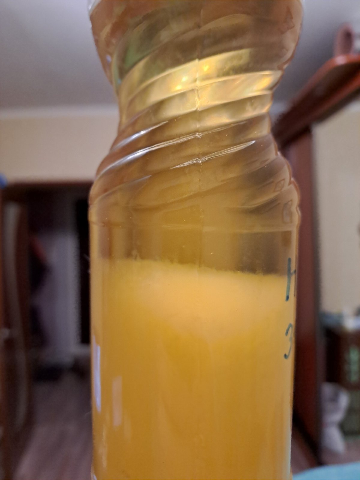

произв. середина 21г.,если правильно поняли xxyyzz где x год, y месяц ,z число.  верно?

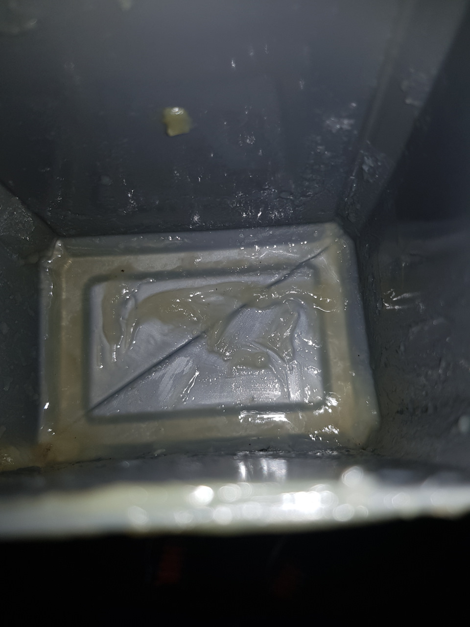

смущает что по канистре в сравнении с заведомо подлинным есть вопросы и масло налитое в прозрачном янтарном нормальном привычном виде из родной канистры в бутылочку и замороженное до минус18С были белые комки небольшие. а после нескольких циклов заморозка оттаивание масло имеет дольше суток вид чуть чуть жиже светлее и прозрачнее сгущенки при вроде норм текучести в замороженном и в оттаявшем состояниях.что скажете ? норма ли такое ? или хотя бы приемлемо? масло залито на днях ,проехал несколько км. вот как лучше дальше поступить? и обоснованны ли эти сомнения в подлинности?
фотки постараюсь чуть позже

возможно масла на гтл так же гигроскопичны
Неск. лет ездил зимой на SHU 0W30 A5. "Сметаны" ни разу на  заливной крышке не видел. А вот на других зимних маслах, в т.ч. и на ПАО - "сметана" явление обычное.
осадок, сгущенка и комочки после долгого нахождения бутылочки в статичном состоянии стало прозрачным норм вида,так что вроде норм масло и почти точно что неподделка
