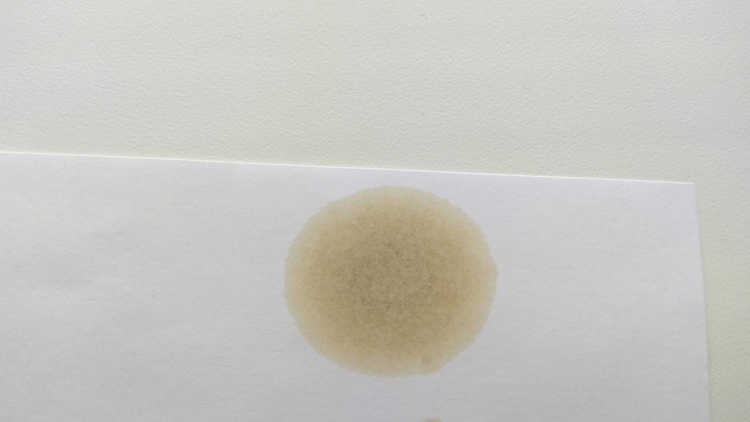

Nissan 5W40 (с бочки у дилера), 3150 км, 210 мч, Qashqai J11R, 02.12.17-22.03.18
Масло Nissan 5W40 (с бочки у дилера)
Авто Nissan Qashqai 2017 Российской сборки
Двигатель бензин 2,0 MR20DD (прямой впрыск)
Общий пробег 5 862 км
Пробег на масле на момент взятия пробы 3 150 км
Сезон эксплуатации масла с 02.12.2017 по 22.03.2018 (110 суток)
Моточасы 210 по бк, средняя скорость 15 км/ч
Израсходовано топлива 500 л 95 Газпромнефть (не по чекам)

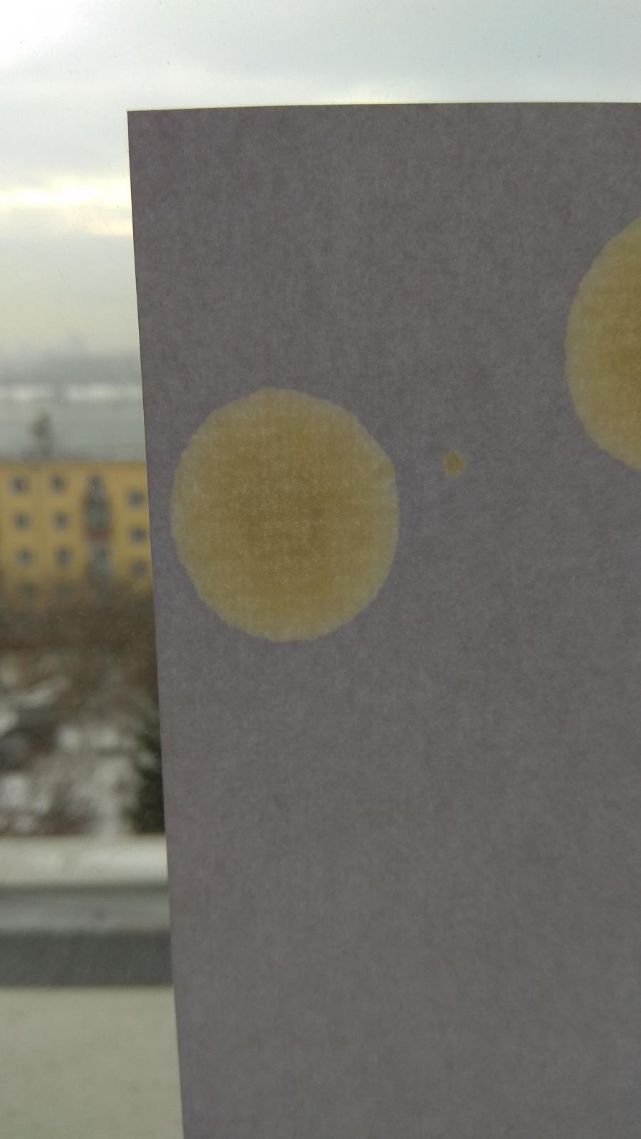

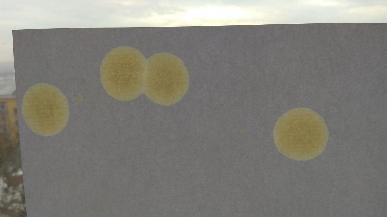

Проба взята после поездки по городу 12 км, сушилась 22 часа в машине на улице уже небольшой +
Объем заливаемого масла 4л, без доливки
Добрый день! Интересует состояние масла и стоит ли ездить больше 250 моточасов? Спасибо!!!
Сушиться должна при комнатной температуре все таки в сухом месте, а тут влагу напитает только и не высохнет. Я ядра не вижу, не высохла она по моему у тебя :)
Спасибо, буду переделывать!
Оффтоп

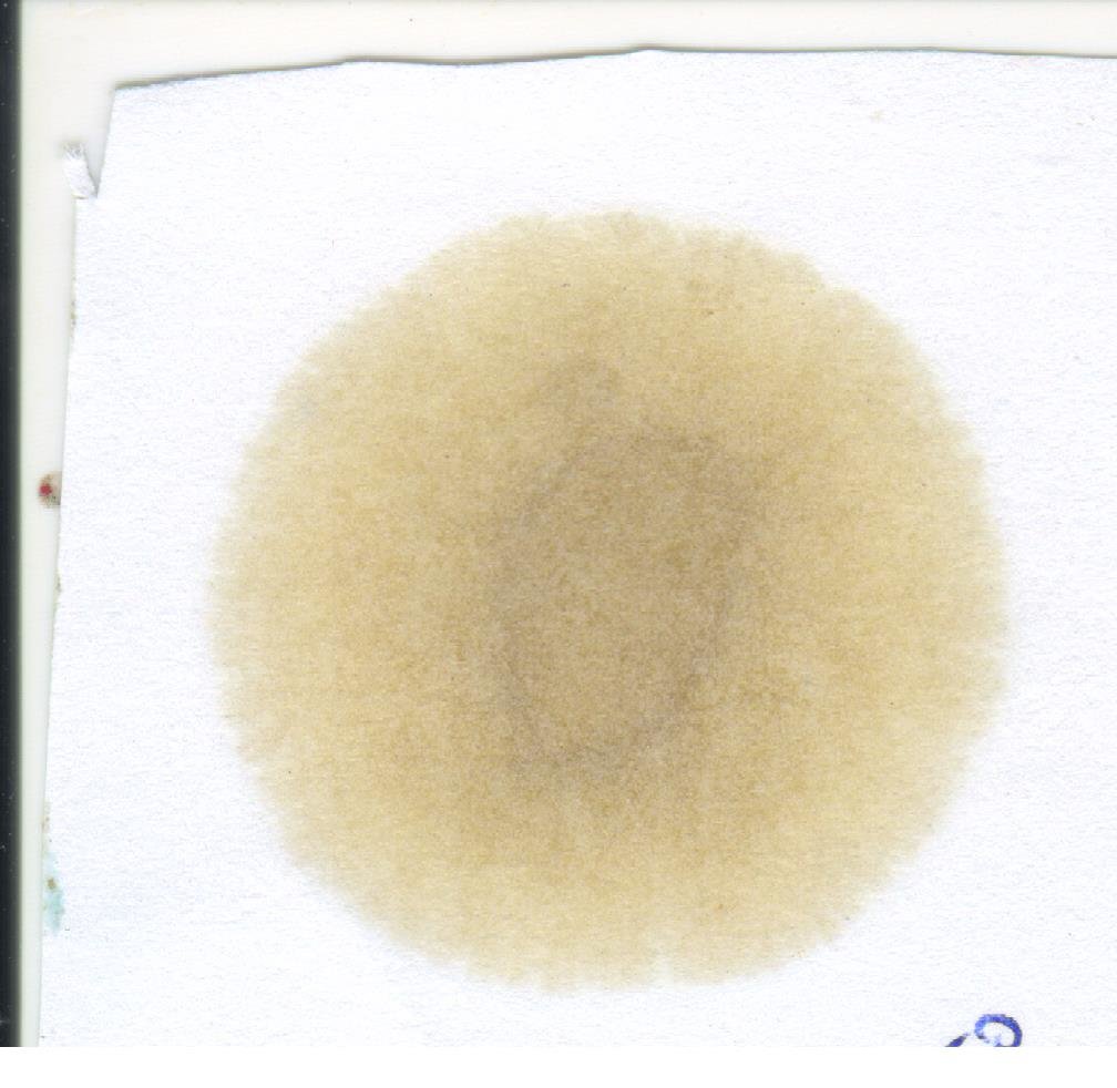

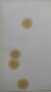

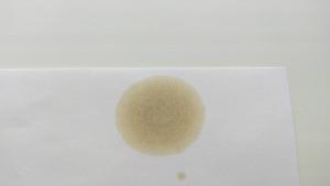

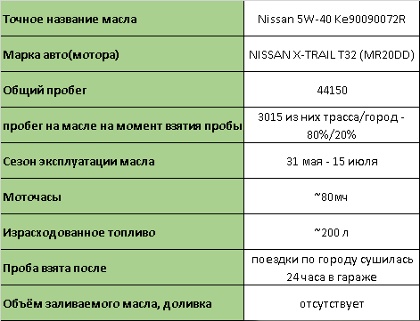

Судя по рекомендациям, в данный двигатель не рекомендуются такие густоватые масла, вот темка обсуждалась с таким же двигателем, в дальнейшем возможен жор масла, если продолжать лить 5/40 а3/в4.
Живое масло.еще походит. Вязкость в соотв-вии с мануалом к авто?
mnqa  Для 3000 км и 80 % из них трассы капля выглядит очень уставшей. Видимо ранее были перекаты, в моторе уже присутствуют отложения. К такому пробегу ядро должно только сформировываться, а оно уже переполнено  продуктами работы ДВС. Зона чистого масла еще присутствует, но на 200 м/ч, а не на 80. Криминала еще нет, можно  ездить, но готовиться к замене.
