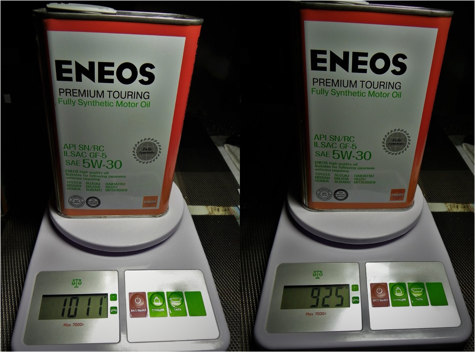

Я особо не боюсь подделок, но когда такой разброс у Eneos, то начинаю уже сомневаться.
Да что то мгоговато для литрухи такой разброс. Это сколько в 4л то будет, 300грамм что ли? Подделка вряд ли, видимо так мичанг льет. :)
Разница 86 г на литровых банках.
