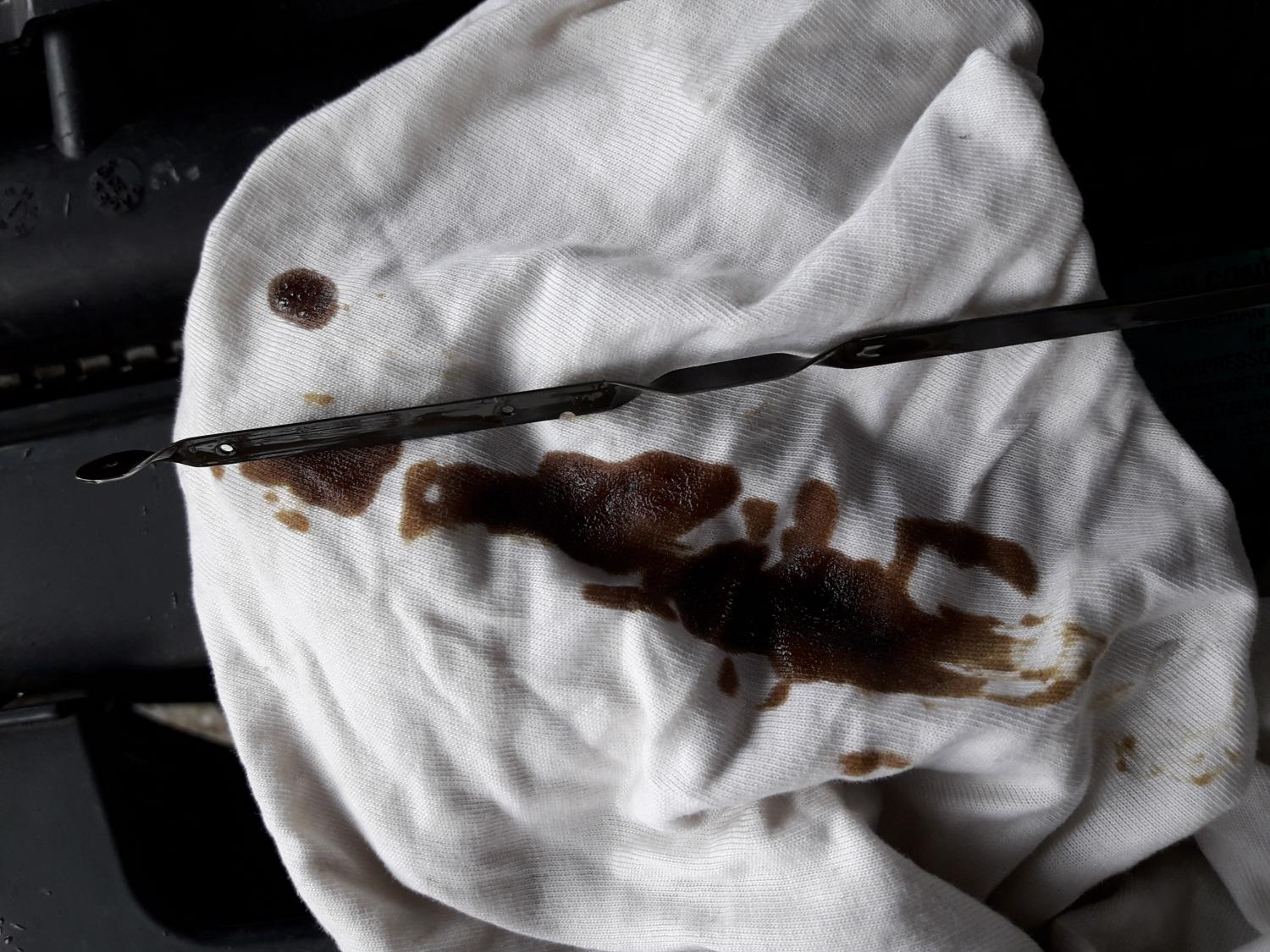

Добрый день,
Сделал ТО официального дилера(с заменой масла) (Европа), дома решил посмотреть щуп и увидел ЭТО:
слева BMW x5 E70 3.0D 2007 127KM после замены масла (лично виделsmile.gif)
справа F15 M50D 2014 13км после замены масла
что думаете?
также, хотели навязать мне ремонт на ~2300 евро(замена прокладки клап. крышки и рычагов пер. подвески) но были посланы в известном направлении
может обиделись и решили добить мне машину?
UPD. забыл добавить важный момент, пробег 85000км (100% реальный), интервал замены масла 25 000 км, как было рекомендовано BMW

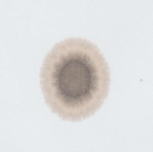

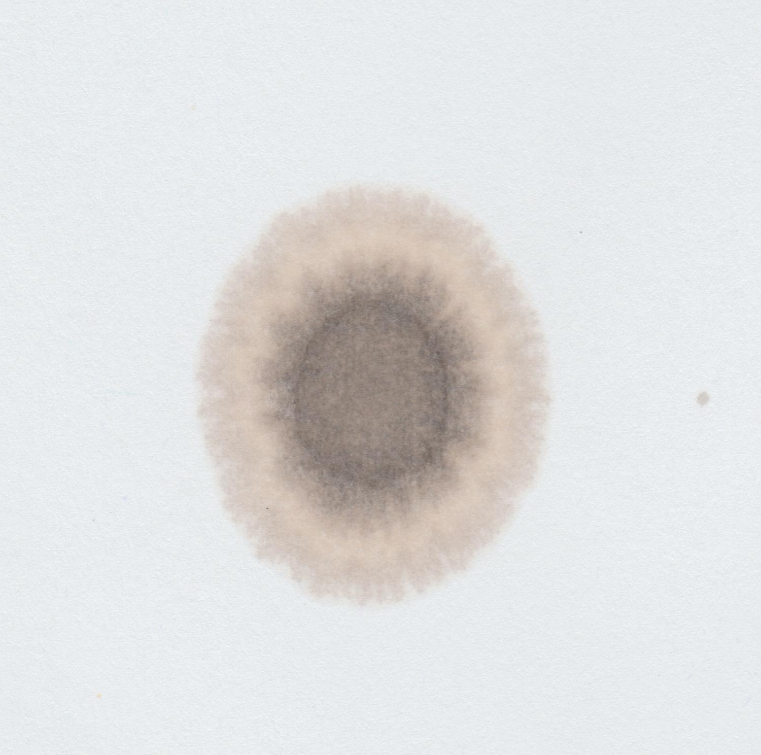

капельный тест, 24 часа сушки
E70 3.0D 2007 масло в котрой 100% меняли 150 км назад
F15 m50d 2014
@alexbrp,  я бы сменил, не раздумывая. Сейчас можно приобрести или сделать этакие подставки-призмы, на которые заезжаешь передком и спокойно меняешь масло где удобно
Не масло, а черная дыра. Сменить надо бы. На бмв менять надо либо через щуп, либо на подъемнике. Рампы не подойдут. Зачитать бы дату последней регенерации DPF
Изменено пользователем AndyML
@alexbrp, А где масло? Все рваное! И топливом залито

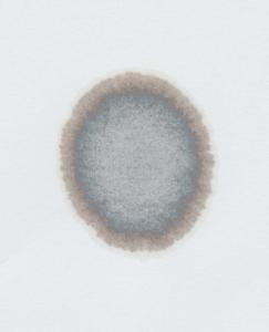

Вот такоеже http://www.oil-club.ru/forum/topic/5210-kapelnye-testy-obschaya/page-424?do=findComment&comment=1094116 только лучше но про него так сказали
Patriot~ua~, Похоже, у Вас проблемы.... Ради любопытства - я бы поставил какой дешманский новый масляный фильтр и через 1-2 моточаса взял капельную пробу. Убедился, что масло носит слишком много продуктов горения, не задерживаемых фильтром - и с чистым сердцем - на замену.
F15 m50d 2014
Евро 4 и евро 6 моторы, количество сажи в е6 зашкаливает из за егр. Меняйте масло значительно чаще!!! тут на форуме c400 делал анализ с 50d мотора, посмотрите все поймете.
@fonserg,  спасибо, масло поменяю в любом случае в понедельник, у меня больше вопрос в другом, может ли быть масло в таком состоянии практически сразу после замены (20км), или мне его не поменяли? хотя бы для того, чтобы поменять сервис
