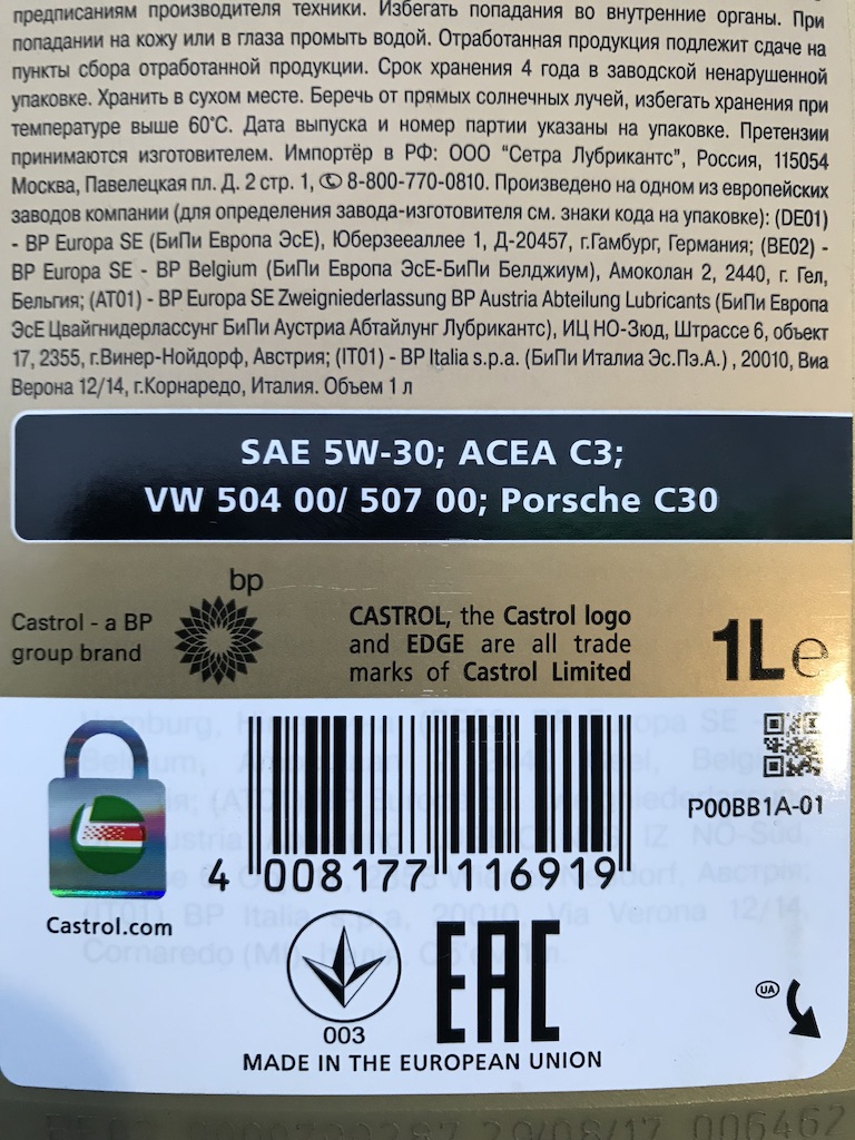

у ОД лили масло Castrol как на картинках, что я прилагаю.
Вопрос- какое самое лучшее масло я могу залить?
В деньгах тьфу-тьфу не стеснен, готов на частые замены.
@socom, лейте Castrol или TOTAL Ineo Long Life 5w-30, но дата производства должна быть не ранее 22.08.17

​9) Из мануала ничего не знаю  кроме 5w30 504 00 / 507 00

Этот Кастрол на долгие пробеги лить - двигатель отложениями покрывается.
Лично я лью такие масла с 507:
Fuchs Titan GT1 Pro C-3 5W-30
Addinol Giga Light 5w-30
Total Ineo Long Life 5w-30
И добавляю к ним беззольный жидкий вольфрам на алкиллированных нафталинах:
http://www.oil-club.ru/forum/topic/30570-eurol-engine-oil-treat-svezhee/
