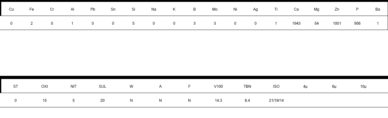

Уважаемые эксперты!
хотелось бы услышать Ваши комментарии про пакет присадок в данном масле. Как оцениваете? Что в нем хорошо, а что не очень? Речь идет об использовании данного масла в спецтехнике, требующей использования масла не ниже API CH-4, с зольностью не более 1.3%.
Заранее благодарю за любые комментарии

А в чем сомнения? У него есть более современный допуск- CJ-4. Пакет стандартный: кальций- моющая(обеспечивает щелочное число), противоизноска- фосфор, цинк. Исходя из количества присадок и щелочного, зольность у него точно в допустимых для вас пределах. Вязкость примерно посередине диапазона для сороковок, то есть запас от просадки есть. Просто нормальное масло 15-40, вам подходит.
