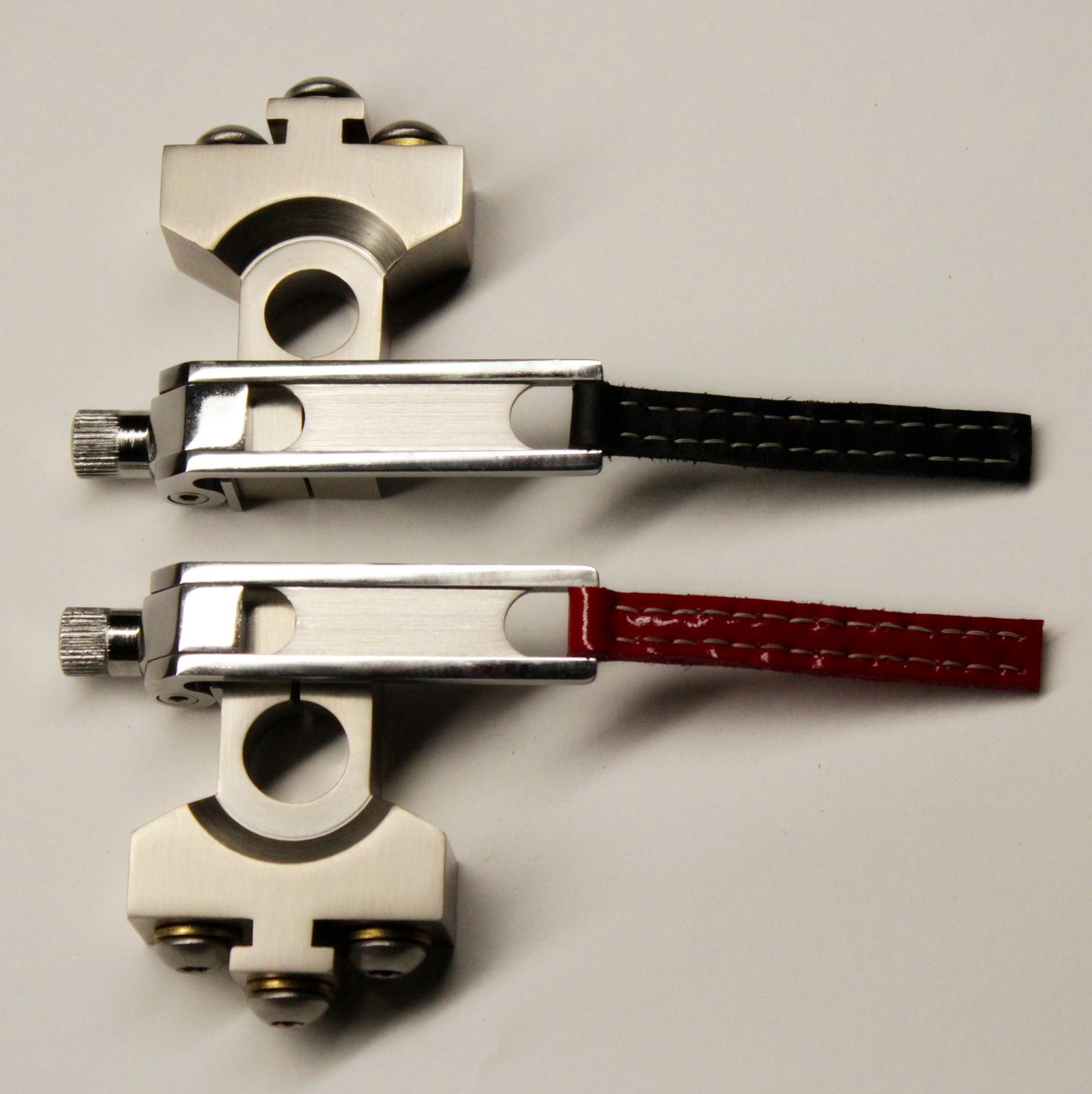

Другое дело, что если ты хочешь, чтобы влезали новые клеммы в штатный кожух, вот тут сложнее, я вышел из ситуации, сделав свои клеммы
Приобрел нисановские клеммы (лучше камазовских)
А с какого нисана лучше какого КАМАЗа?

AlhimiK-RF как называются клеммы на фото? Крышка для плюсовой есть?
