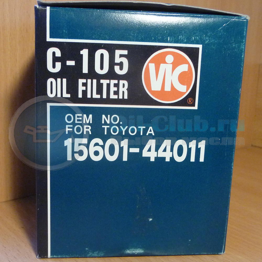

аналог Toyota  15601-44011(а так же вполне подойдет на двигатель ЗМЗ 409- сам такой использую в настоящий момент.)

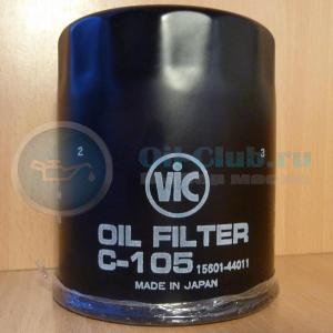

Коробочка зеленого цвета, Указаны двигателя на которые можно устанавливать данный фильтр, правда уже почти все вымирающие..
Сверху имеется штрихкод, на коробке указано место производства made in japan,что подразумевает оригинальность фильтра, хотя не факт.. На внутренних вкладках много иероглифов.

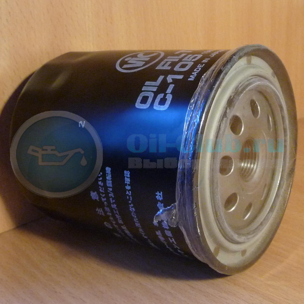

Фильтр окрашен черной матовой краской, принт не совсем четкий, имеется инструкция на английском и предположу японском, так же указан производитель. Сверху пропечатана закодированная дата производства. Фильтр закрыт пленочкой.
Резьба аккуратная, прокладочка округлая, средней жесткости. У данного экземпляра резиночка не промазана, хотя у меня еще такой фильтр имеется, так у него есть смазка на резинке.

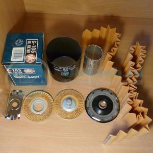

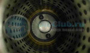

Внутри вроде все аккуратно, так же заметно что перепускной клапан прикреплен заклепками, можно с некоторой увереностью сказать, что это фирменная технологическая особенность фильтров VIC

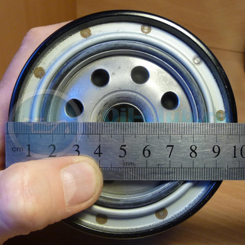

Габариты вес.

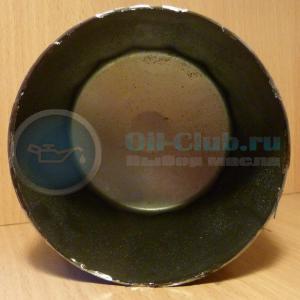

Внутри нормально. Видно как прижимная пластина упирается в стенки корпуса, сразу понятно болтаться не будет.
Катушка занимает много места в корпусе, указана дата производства на самой катушке, древняя маленько, но более такого пока не встречал.
Перепускной клапан металлический, не большого диаметра, работает четко, но вот давление мальнько высоковато- 1,62 bar.

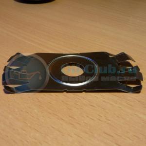

 Сама прижимная пластина:
Противодренажный клапан резиновый, можно скать мягкий, лежит плотно, форму хорошо восстанавливает, имеет цифровую кодировку.
На продув фильтр продувался с хорошим сопротивлением, но слегка пропускал.

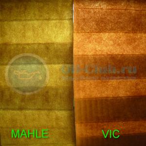

Катушка выполнена хорошо, фэ уложен не совсем равномерно, и к сожалению не часто, скоба скрепляющая края шторы находится внутри.На разрыв устойчив, средней жесткости.
Проклейка торцов отличная, излишков клея нет.
Площадь шторы 1665 см2, не самый лучший результат, к примеру у фильтра MAHLE OC 383 - штора ~2000 см2, и при этом фильтр ниже.
По толщине вроде как vic проигрывает mahle, но вот штангель показал почти одинаковую толщину :unknw: .
Значит получается, что у vic фэ плотнее, а у mahle более рыхловат.
На просвет вроде нормально.
P.S. фильтр не плохой, но для цены в ~ 300 руб. дороговат. Тот же mahle oc383 стоит ~180 руб.

Вот это уже настоящий VIC видно даже матричный код на катушке внутри фильтра, такое у них есть.
Ну, х.з., а по мне так качественная подделка.
Главные отличия:
 - бумага не красного цвета
 - антидренажный чёрный, а должен быть красный  :unknw:
Но может заблуждаюсь.   :ah:
Главные отличия:
Может для устаревающих моделей фильтров используется другая бумага?
А так же другой противодренажник.
В целом фильтр то хорошо выглядит.
Изменено пользователем Ermito
ребят штамповка внутри, две заклепки на которых перепускной держится, перепускной клапан, перфорированная втулка, низкопрофильная прижимная пластина - все как у настоящих VIC. Не может подделка внутри, так скрупулезно подделыватсья, это тянет за собой такие же станки и оборудование. :) Более чем уверен это настоящий VIC - бумага не красная да, видимо не во всех фильтрах она красная...
