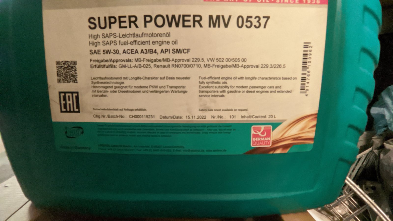

Добрый день, можно паспорт?
17 часов назад, siff009 сказал:
Да, конечно.
720992630000_CH000115231_150373_de.pdf
Изменено пользователем leaf
Рекламы много вашего бренда, отзывы хорошие. Из любопытства посмотрел ИНН ваших компаний и логистику. Масло действительно из Германии, транзитную страну не буду освещать, мало ли.  Обороты огромные, налоги хорошие, радует. Прокачка в основном через Промойл и ИНДАСТРИОИЛ, учредители разные и не пересекаются, а вот работают над одним делом, тут могут быть вопросики.
