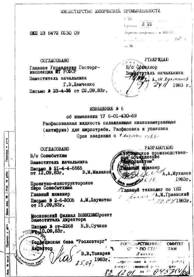

Изменение № 6. Дополнили про пластиковые канистры.
1.thumb.jpg.f110d77497cb840fa6d45ec261d31589.jpg2.thumb.jpg.69dba1d4799cc91b90d7434c77bacd76.jpg

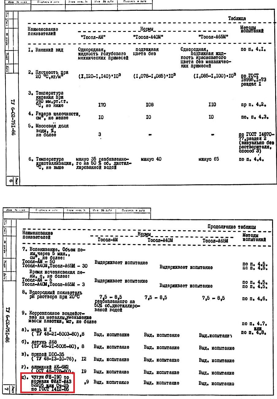

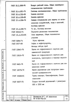

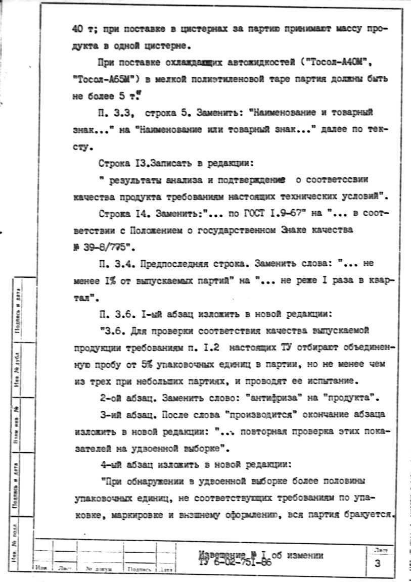

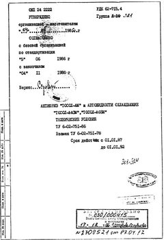

В общем, выкупил в итоге  "ТУ 6-02-751-86" , на которое у нас очень любили ссылаться в 80-е и 90-е, вписывая его куда только можно.  Цена вопроса  3800 RUR.

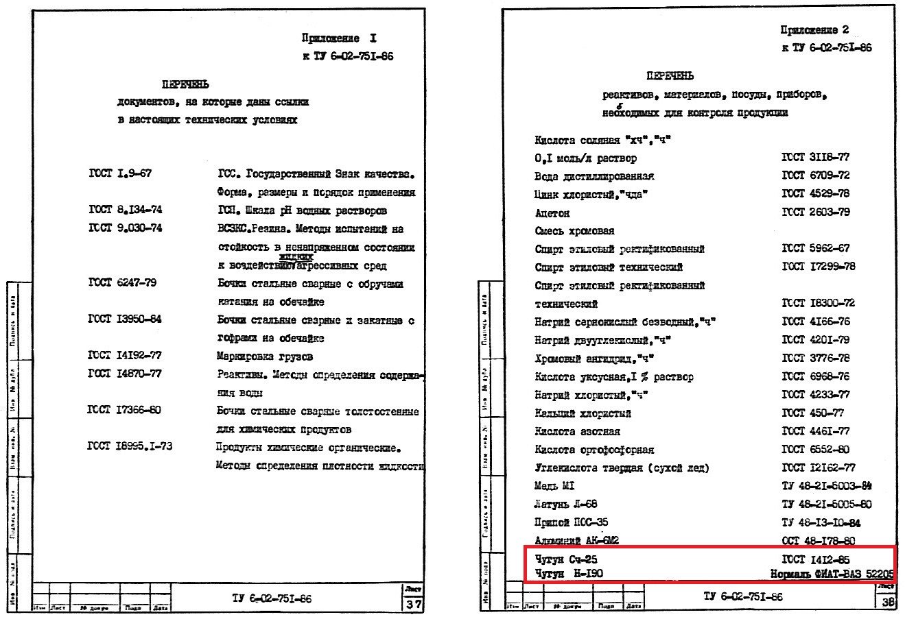

В итоге можно увидеть  типичный OEM с закрытыми спецификациями, который проходил тестирование ТОЛЬКО на материалах, используемых в ВАЗ (названия материалов приводятся - я их даже выделил).
Каким боком он к остальному отечественному автопрому?
К данному документу прилагались дополнения об изменениях. В некоторых из них, в частности, вписано согласование с ВАЗ. Иными словами , мы имеем дело с тем, что можно назвать протодопусками к отечественным машинам.
Итак. Изменение 1. Протодопуск присутсвует. Отмечен красным.
1.thumb.jpg.ae3be2a722ddbb866f247526371469a3.jpgъ

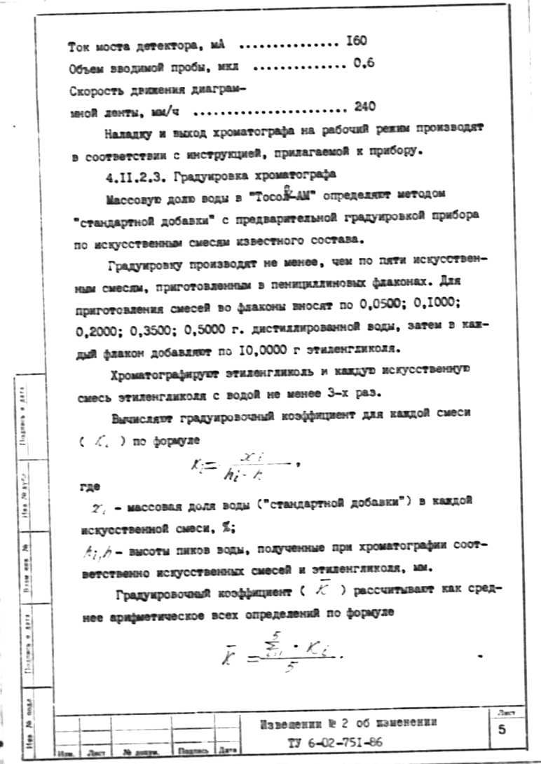

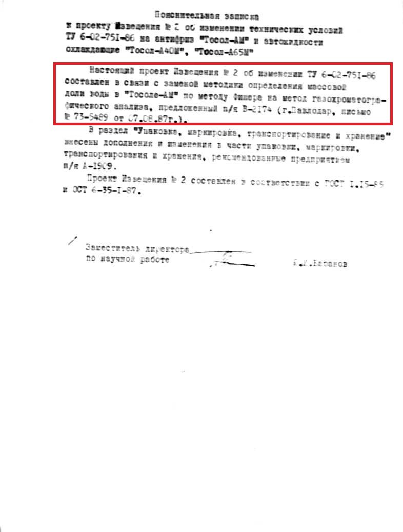

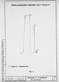

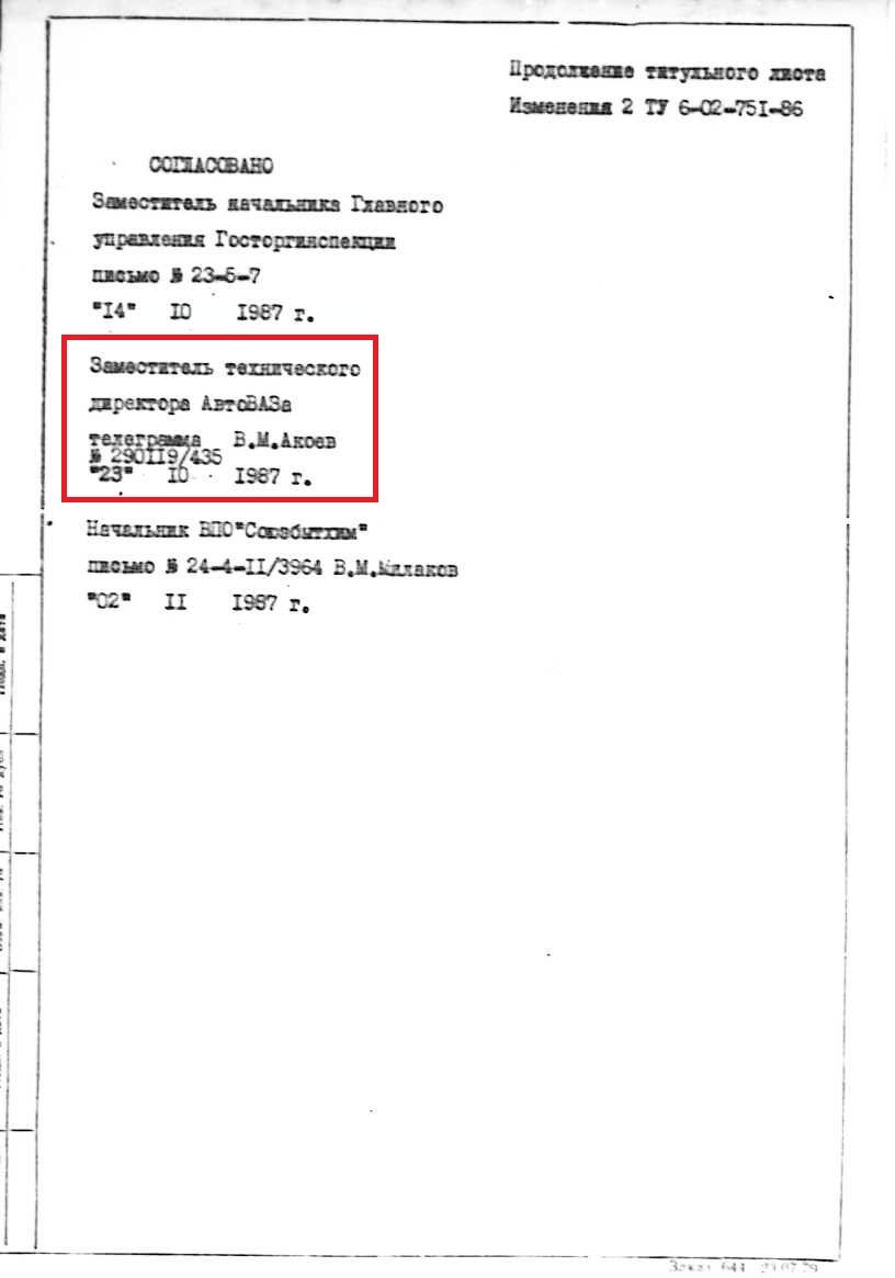

Изменение 2. Протодопуск присутствует. Также можно идетифицировать предприятие, который выпускало т.н. 'Тосол'. Это Павлодарский химический завод в Казахстане. Также известен, как п/я 2174 (hg-pavlodar.narod.ru/ru/bm/biomercury.htm)

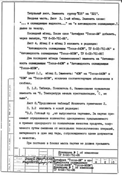

Изменение 4. Прописан завод на титульном листе.
Изменения 5 и 6. ВПЕРВЫЕ прописано нучно-исследовательское учреждение, которое занималось даже не разработкой, а просто некоторой модификацией исходного документа для нужд коммерческой структуры ('ТОО Экситон'). Очередное доказательство того, что т.н. 'Тосол' не отечественная разработка, а навязанный иностранный OEM. Ну а сказки про 'Тосол=Технология Органического Синтеза' и прочее скорее всего  придуманы в начале 90-х.
