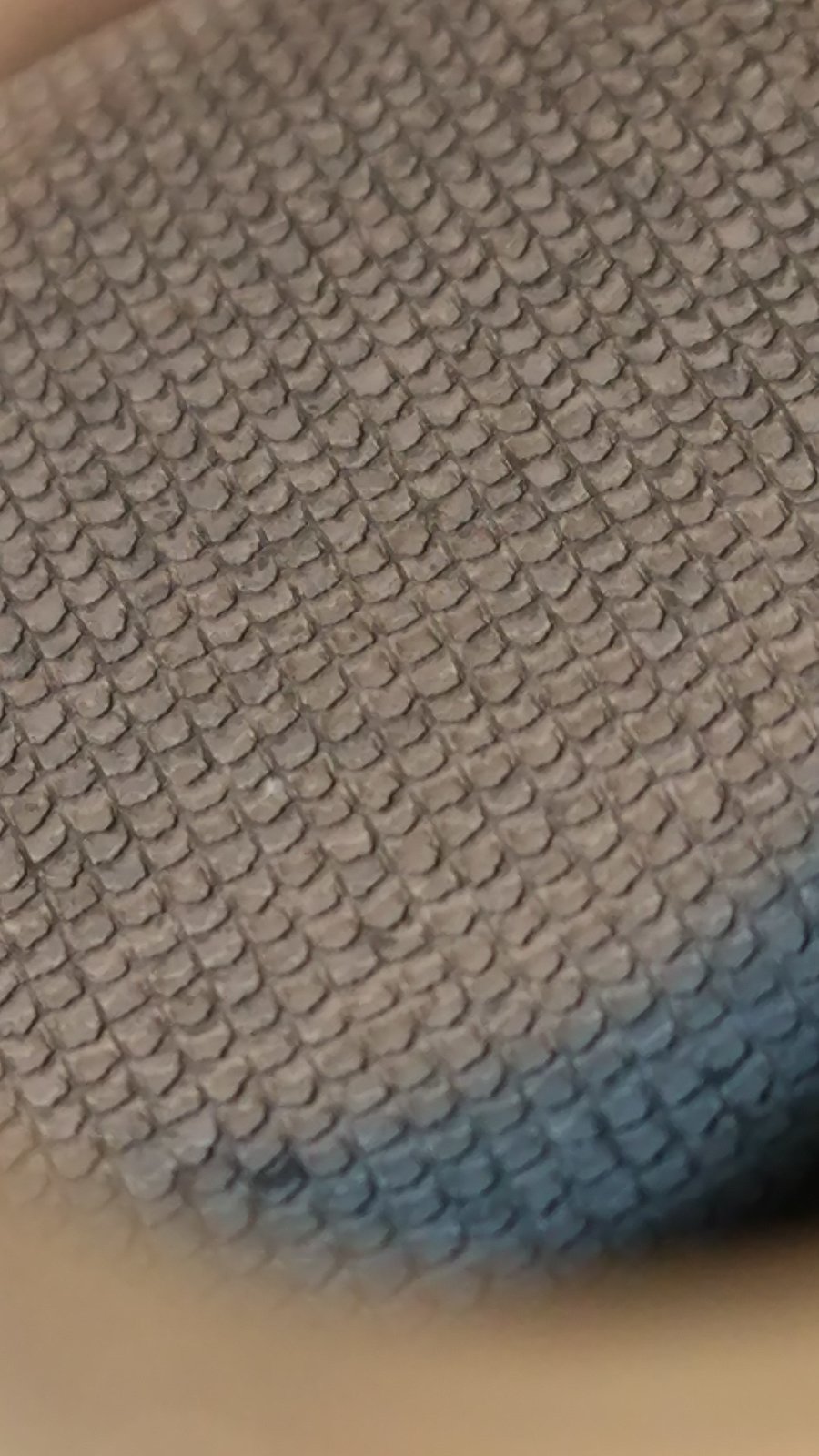

сетка катализатора двигателя в шапке, через отверстие лямбда зонда, 115т.км

Я ничего не понял по фото :(
можно прочитать комментарии к фото?
Просто фото сетки катализатора, кто хочет может сравнить со своей. Других я не видел.

chuchelkin , что-то тут не так ...
Но как выхлоп уходит, если там отверстий нет? Всё выглядит как будто он на 100% забитый. :unknw:
Обычно рабочий каталик выглядит примерно так:
Полузабитый так:
3ef61dcs-960.jpg   004-1knuuuuuuuuuuuuuuuuuuuuuuuuuuuuuuuuu
И вот совсем забитый:
0_32c20_9b3ea74b_L.jpg  DSCN3866.JPG   004-1knuuuuuuuuuuuuuuuuuuuuuuuuuuuuuuuuu
Ваш какому соответствует? :)
