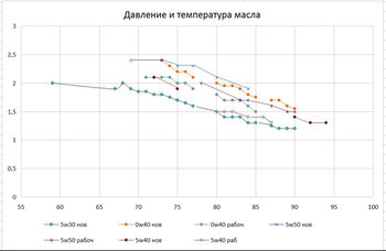

В этот мотор 5w40 рекомендуют и вот почему. Интересно, все сводится к давлению:
https://www.drive2.ru/b/500140902514164536/

Да уж, улыбался читая сей труд. Особенно вот это понравилось:
давление на холостом ходу на разной вязкости:
5w30 1,2 атм
5w40 1,4 атм
0w40 1,6 атм
А вот перлы от Кастрола,рекомендации для Среднего Востока  и Англии , ещё круче ( каков разбег):
https://applications.castrol.com/oilselector/en_ae/c/recommendation?data=ecf8fa4963f453ce2d088fb02ccfd065
https://applications.castrol.com/oilselector/en_gb/w/recommendation?data=e23ebf65cde1b1ef6f1993025a1074c4

А что улыбнуло, это же проверено:
https://www.drive2.ru/l/461325943030416156/
Парень проанализировал давление на разной вязкости масел Мобил. И давление именно такое:
Соответственно на этом маслонасосе Мазда 6 в тестах
0w20 0,9 атм будет
5w30 1,2 атм
5w40 1,4 атм
0w40 1,6 атм
На Тойоте примерно такие же значения. Масяляные форсунки омывания поршней открываются при 1,4 атм. То есть на холостых они работают только на масле 5w40 и 0w40. На маслах 0w20 и 5w30 на холостых форсунки не работают и получается что функцию улучшения смазывания поршня и его охлаждения на этих оборотах они не выполняют. Более того до определенных оборотов на 0w20 эти форсунки не будут работать, примерно до 1300 об/минуту.

10 минут назад, klub сказал:
А что собственно говоря проверено ? Сравнили топовый продукт от Мобила в вязкости 0w-40 c другим продуктом от Мобила в вязкости 5w-40 . Разные базовые составы дали такой  результат. У масел других производителей результат может быть другой.
По форсункам , думаю что инженеры Тойоты не дураки и чем то руководствовались применяя такой способ охлаждения поршня.
Погоня за давлением в данном случае в двигателе Тойоты вызывает улыбку. Лично я  ещё понял автора если бы двигатель был с турбонаддувом, а так это всё народным творчеством называется.

я вот одного не пойму- неужели такая эта тойота галимая что у нее разброс по давлению настолько сильный только лишь от вязкости масла. Соответственно, чем более закоксованные(соответственно, узкие) каналы и отверстия, тем выше будет давление? Я далек от расчетных формул того же маслонасоса, может кто- то нам объяснит тогда?)))
klub ,и ещё вопрос. На фото где проверяют при каком давлении масло через форсунку начнет лить в ведро, температура масла рабочая или комнатная ?
klub И Вы туда же? Вы сами то себя слышите?

Если почитать внимательно, то очевидно никаких замеров он не производил и вся теория с параметрами давления на разных маслах рассыпается в труху, потому что на самом деле все не так.
Совершенно бессмысленно сравнивать разные авто, у всех все по разному, разные ДВС, разные маслонасосы (даже по принципу работы отличаются), разная производительность, разное номинальное давление в ДВС.
Не знаете почему производитель дает такой разбег по давлению в технической документации? Уверяю Вас, на одинаковых авто, с одинаковыми ДВС, но разным пробегом и разным техсостоянием ДВС давление масла будет разное, вязкость конечно тоже влияет. Отсюда и разбег в техдокументации и главное оставаться в этих пределах, иначе дело пахнет капитальным ремонтом.
Все свои мысли изложил в этой теме, повторяться не буду.

Ответьте пожалста - зачем Вам маслофорсунки на столь малых оборотах и малых нагрузках? Вы понимаете зачем они? Знаете что на многих авто их вообще нет?
Пошла динамика и нагрузка, пошел нагрев поршневой, включаются в работу маслофорсунки, все очень логично. И главное у многих производителей так.
Это как турбированный авто с впрыском метанола (тюнинг, для охлаждения впуска) - на малых оборотах не работает ничего, ни впрыск метанола, ни турбина (работает, но давление во впуск не нагнетает). Даешь нагрузку, все включается в работу.
Ладно, дело Ваше. Тойота по надежности уже не та, но она все равно многое стерпит. Дерзайте!

Больше скажу, на этих самых форсунках не просто так клапан стоит, он там нужен для того, чтобы они именно что ЗАКРЫВАЛИСЬ на низких оборотах и производительности маслонасоса хватало на смазку вкладышей и распредвалов
