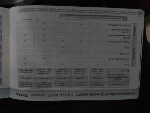

9) Рекомендации мануала АСЕА: A3/B4 B71 2290 B71 2312
До этого машина ездила на Тоталь 5W30 сейчас залил NGN 0w40(проехал 2500тыс.км).Жора масла нету.Пробег на моторе 53 000тыс.км. Что лучше лить для этого двигателя?
 B71 2290
Aral HighTronic J 5W-30 1л  или Yacco  LUBE P 5W30
B71 2290
Этот допуск не для дизельных двигателей?
@Zero4, если Вам действительно рекомендованы масла А3/В4 - TOTAL Quartz Energy 0w-40.
@Zero4, если Вам действительно рекомендованы масла А3/В4 - TOTAL Quartz Energy 0w-40.Д
Да прописано A3/B4...
Спецы отзовитесь :clapping:  :clapping:  :clapping:
Если б мой мануал предписывал лить масла А3 то я без раздумий лил бы NGN Nord 5W-30
