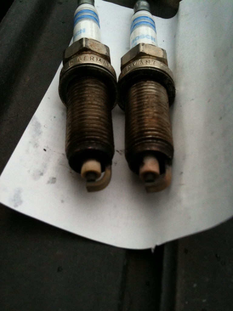

Фото свечей с самого холодного и тёплого горшка при естественном освещении

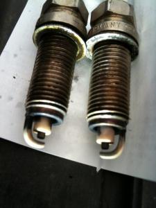

с подсветкой фонариком

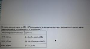

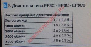

Вот например о маслонасосе. В ЕР6 выше 2000 об/мин редукционный клапан сбрасывает все.что выше 3,2 при 80*С(выше определенного давления). Смысла в заливке гуталина нет.
А вот в ЕР6С который с 2010 г уже маслонасос с регулируемым давлением

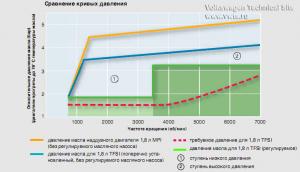

Вот для примера что получается у инженеров ВАГ
Как видим высокое давление при хорошем расходе не нужнО.
