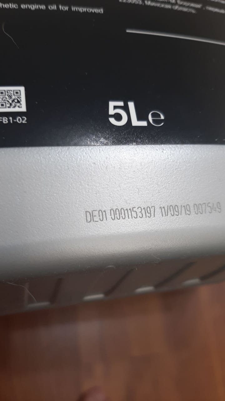

post-19636-0-20701600-1508144661_thumb.jpgpost-19636-0-47561500-1508144679_thumb.jpgpost-19636-0-33847300-1508144699_thumb.jpgpost-19636-0-86237700-1508144721_thumb.jpgpost-19636-0-72439500-1508144737_thumb.jpg
то что это подделка- думаю сомнений нет.
1 Солнышко имеет 1 окантовку а не 2
2 Дата изготовления канистры 15 год а дата розлива 16
одновременно было пркуплен Лукойл Люкс с фордовскими спецификациями
и был сравнен с тем 1 литром Формулы- которую Тут на форуме- признали настоящей
и так как говорится найдите отличия
По второму фото как то сомнения, первое и третье вроде норм.
Я все-таки залил ту формулу с матричным батч кодом, тысячи три уже проехал. Пока все ок.

да вроде тут попадались с "хвостиком" при выжигании цифр, не?
2 часа назад, Евген 48 сказал:
Optovik глянь бэч коды, прислали тут, а я не в зуб ногой, вроде нормальные?!:pardon:
Второе подделка. Первое и третье визуально отличный батч

ещё нужно смотреть штамповка на банке 5Le под ручкой внизу. На фальсификате она отличается...

Меня вот тоже смутил, ну так 50 на 50, цифры 3, 6 и 8, 6 слишком близко друг к другу, по шрифтам не спец.

Optovik под какой ручкой, верхней или боковой?

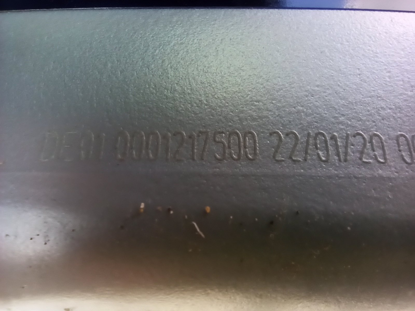

боковой, на фальсификате цифры 5Le не идеальны...
22 минуты назад, Optovik сказал:
.ляяя, а какая должна быть штамповка и что значит идеал, есть фотки или ссылки на фотки?
21 минуту назад, Евген 48 сказал:
не-а, в пятницу буду на складе сфоткаю оригинал если не забуду.
