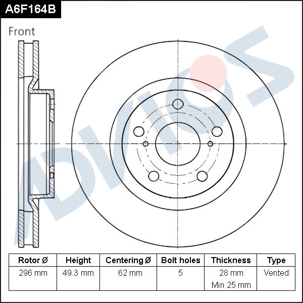

28.12.2024 в 18:26, Игорь07 сказал:
Здравствуйте. Подскажите пожалуйста в чем разница тормозного диска
ADVICS A6F164B и A6F143B  Они взаимо заменяемы? Спасибо!
Здравствуйте!
Диски A6F164B и A6F143B не являются взаимозаменяемыми. Мало того, они по конструкции существенно отличаются друг от друга.
Прилагаю схемы обоих дисков с размерами.
