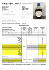

1. Автомобиль: Dodge Ram 1500 ‘2014
2. Двигатель: HEMI 5,7L
3. Пробег: 40’146 км.
4. Пробег на исследуемом масле: 175 км.
5. Мото-часов: 11, в т.ч. ХХ 15%
6. Израсходованное количество топлива, литров: 38
7. Заливочный объём масла, литров: 6,6 (7q)
8. Доливка масла в процессе эксплуатации: нет
9. Наличие отложений в двигателе до заливки этого масла: визуально чисто
10. Масло до заливки исследуемого: AMSOIL Signature Series 5W-20
11. Предыдущий интервал замены: 8’464 км.
12. Автозапуск: нет
13. Подвергался ли двигатель тюнингу: нет
14. Подвергался ли двигатель ремонту: нет
15. Промывка двигателя перед сменой масла: нет (слил старое - залил новое)
16. Период эксплуатации, температурный режим: апрель 2017, -1…+12С
17. Режим эксплуатации: город \Москва\
18. Экологический класс: EURO-5
19. Тип применяемого топлива: 95+ BP
20. Тип масляного фильтра: AMSOIL Ea15K50
21. Тип воздушного фильтра: FRAM TGA9401 (сухой, бумажный, для тяжёлых условий)
22. Отбор отработанного масла: через масляный щуп
Примечание:
- На пробеге 39'817 в топливо залита присадка Amsoil P.i. Performance Improver Gasoline Additive, масло работало с этой смесью.
- Ранее на пробегах 23’096 и 31’507 делался анализ отработки.
- Данное исследование проводилось в целях понять как влияет остаток масла на характеристики и примеси свежего.

@Zhelezjakka,
:good:
Очень правильный подход к проверке гипотезы/исследованию!
Будет ли промежуточный анализ типа Супер Лайт(только элементы)?
Поделиться сообщением
Поделиться на другие сайты
@Zhelezjakka,
:good:
Долго ездить на нём не планирую, так как масло не гражданское.
Хочется посмотреть на износ меди и железа; ранее они были на высоте)

Продублирую вопрос и здесь:
@Zhelezjakka, это масло той же партии, что использовалось в предыдущей отработке, или другой?
@Wald, предыдущее по ссылке  AMSOIL Signature Series 5W-20.
То что сейчас Amsoil Dominator® Synthetic Racing Oil 5W-20.
Масла разные.
@Zhelezjakka, субъективно на каком масле Вам больше нравится как мотор работает? Раскручивается? Звук?
P.S. Я прочитал Ваши первые впечатления в теме Amsoil, добавить нечего? Странно, молибдена меньше, ZDDP в разы больше. Мотор должен более жестко работать. Очень интересуюсь - заказываю такое же масло другой вязкости.
Изменено пользователем Pavel_NSK
Масла разные.
Явных отличий на слух и ощущений нет.
Отметить могу некоторое уменьшение высокочастотных вибраций на ХХ.
Спустя 2500 т.км., иногда при среднем уверенном разгоне, появляется зуд, еле чувствуется ногами на педалях и спиной, но это прям незаметный нюанс.
Звук, его тональность, легкость раскрутки такие же как и на SS.
Заметил, что dominator быстрее нагревается и охлаждается, при том что он чуть холоднее в штатном режиме.
Чуть чаще и дольше на прогреве стали постукивать компенсаторы, возможно особенности мотора, так как это происходит через раз-два.
@Zhelezjakka, понял, спасибо - буду следить за темой и последующими анализами.
Сам тоже собираюсь сдать отработку в лабу.
