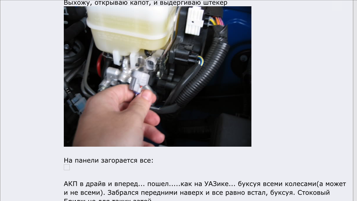

Ездил на рыбалку, на своем старом лысом бридже дуэллере срывается в букс, а раз сорвалось в букс то работает антибукс и все тухнет. В общем едет только когда включишь понижающую и межосевую блокировку. ..
Даже с блокировкой и понижайкой на прадо 120 когда буксуешь двиг душит система стабилизации-проверено не раз. Но выход есть-сдергиваешь фишку с главного торм. цилиндра,и машин прет как надо,на приборке загорятся ошибки не пугайся. Когда выберешься из говен-заглушил двиг, одел фишку, завел-на приборке все в норме.
Инфа и фото с prado-club.su.
