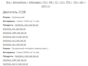

Странно, что подбор на официальном сайте Ravenol для двигателя CCZB не выдает Ravenol VST 5W-40  вообще:
Ничего странного. Это лишь предпочтение форумчан. Если принципиально подбор от Равина,то Я бы выбрал однозначно это
